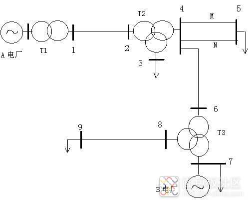

电力系统调压是指为使电力系统中各电压中枢点运行电压保持在规定允许范围之内所采取的技术措施。
在电力系统设计中,一般选择有代表性的发电厂、变电所作为电压中枢点,只要这些点的电压质量符合要求,则其他各点的电压质最也能基本满足要求。
系统的调压设计,是在无功功率基本平衡及配置合理的基础上进行的.否则,应首先进行无功功率补偿工作。
