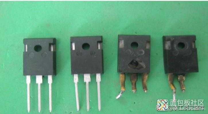

mos 管可能会遭受与其他功率器件相同的故障,例如过电压(半导体的雪崩击穿)、过电流(键合线或者衬底熔化)、过热(半导体材料由于高温而分解)。
更具体的故障包括栅极和管芯其余部分之前的极薄氧化物击穿,这可能发生在相对于漏极或者源极的任何过量栅极电压中,可能是在低至10V-15V 时发生,电路设计必须将其限制在安全水平。
还有可能是功率过载,超过绝对最大额定值和散热不足,都会导致mos管发生故障
