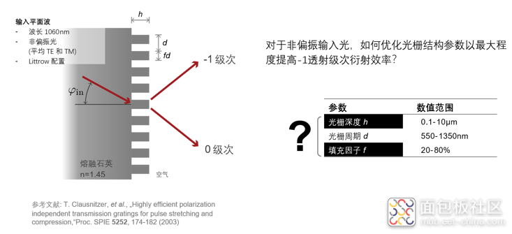

摘要
当光栅的特征尺寸与波长相当时,具有偏振相关的光学特性。这使得难以针对任意偏振设计出具有高衍射效率的光栅。根据文献中的概念[T. Clausnitzer, et al., Proc. SPIE 5252, 174-182 (2003)],  我们将展示如何严格分析光栅的偏振相关特性,以及如何使用参数优化设计具有高衍射效率的偏振无关光栅。

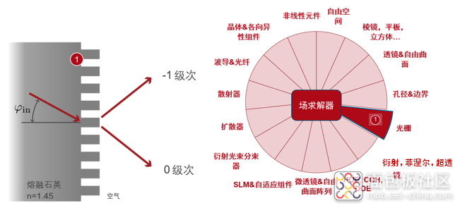

建模任务
光栅特性与参数的严格分析

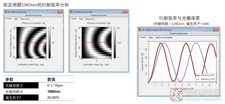

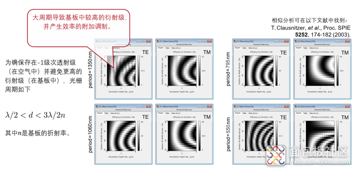

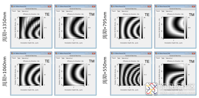

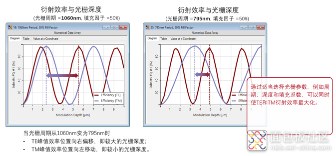

不同光栅周期下的衍射效率

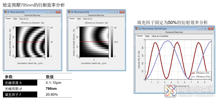

关于光栅周期选择的考虑
偏振相关的衍射特性

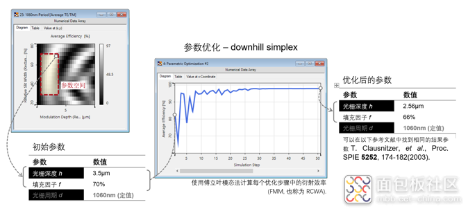

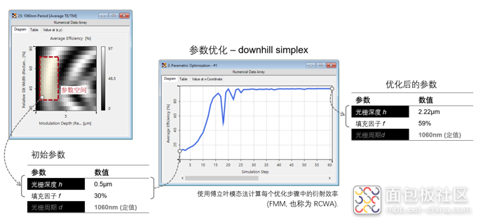

通过参数优化进行光栅设计

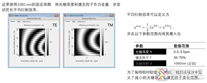

固定周期的2D参数优化
2D参数优化–设计1
2D参数优化–设计2

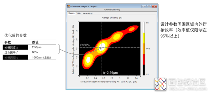

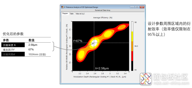

制造公差分析–设计2

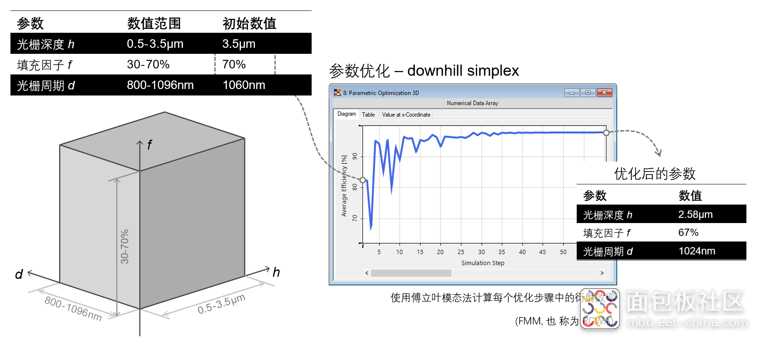

变化光栅周期的3D参数优化
制造公差分析

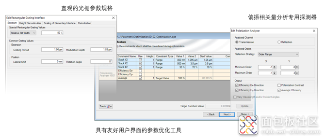

走进VirtualLab Fusion
VirtualLab Fusion中的工作流程
•构造光栅结构
通过使用界面来配置光栅结构
[用例]
•分析光栅衍射效率
光栅级次分析器[用例]

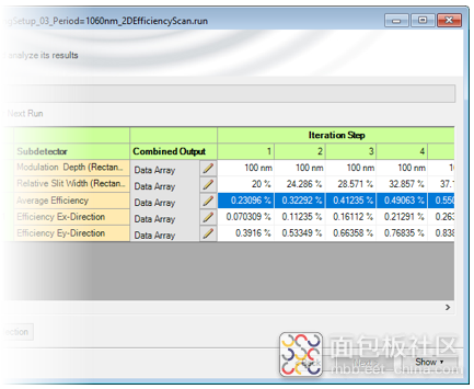

•使用参数运行搜索初始解决方案
参数运行文档的使用[用例]
•通过参数优化找到最终设计

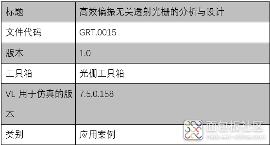

文件信息
