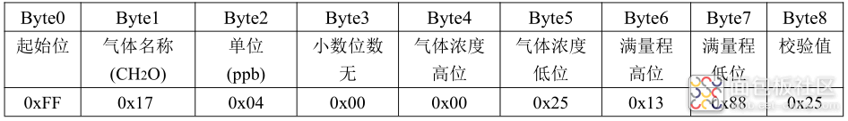

一段完整的报文包含报头,报尾和数据。报头的作用是判断数据的到来,报尾的作用是判断整段的报文是否已经接收完整,或者把一个校验值放在报尾用于校验接收的报文是否出现错误或者丢失。以下是某传感器使用串口通信时的数值报文:
一些传感器的说明文档都会有说明传感器所使用的报文的说明。因为报文的定义并不是标准的,都是按照一段的规定去自定义。别人想要使用这个传感器就需要清楚上传上来的报文中每一位代表着什么,这样就可以准确的解释出传感器传过来的数值。

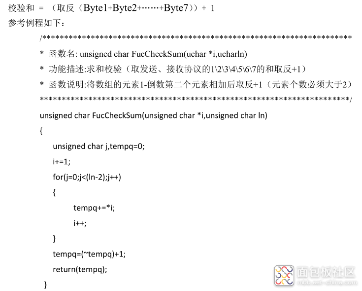

    CH2OCheckSum(CH2Obuf,9);这一句是计算接收的数据的校验值的函数,如果接收到的数据所求出来的校验值跟接收到的校验值相等说明接收到的数据是正确的。以下是传感器说明文档的校验值计算说明和方法:
    这种校验方法先对来说是比较简单的一种。还有其他一些常用的校验方法有奇偶校验,CRC校验,md5校验和数字签名。这些校验方法都是比较标准的校验方法,但是实现的过程稍微复杂一些。主要的作用还是校验所接收数据的准确性。
    求校验和的程序实现如下:
    unsigned char CH2OCheckSum(unsigned char *i,unsigned char ln)
  •                         unsigned char j,tempq=0;
  • i+=1;
  • for(j=0;j<(ln-2);j++)
  • tempq+=*i;
  • i++;
  • tempq=(~tempq)+1;
  • return(tempq);
