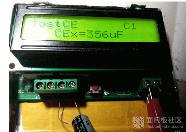

可测电容,电感,很方便;
平时在检修电子设备时,常出现无标贴片电容或个别零部件不好判断好坏,早就想做几件通用检测的工具。今
偶得一图纸,心血来潮便迅速行动起来
这个电路不同国家和地区很多人制作过,测量精度高,测量范围大,有用不同语言写的程序,闲着没事
便仿制了一个
“BASCOM-AVR
版本的。经测试感觉还满意。
电感测量范围:
0.1μH~6H
电容测量范围:
1pF~2.5μF
电解电容测量范围:
0.1μF~50000μF

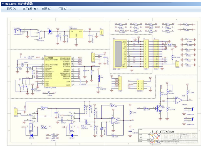

一、原理图:(线路做了一些修改)
