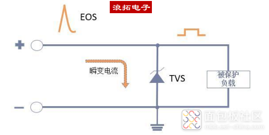

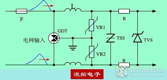

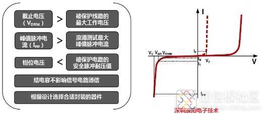

TVS 二极管的选型:
在选用TVS管时,必须考虑电路的具体条件,一般应遵循以下原则:
1、箝位电压VC(MAX)不大于后端电路的最大允许安全电压;
2、最大反向工作电压VRWM不低于电路的最大工作电压,一般可以选VRWM等于或略高于电路最大工作电压;
3、额定的最大脉冲功率,必须大于电路中出现的最大瞬态浪涌功率;
4、TVS管使用时,一般并联在被保护电路上;
