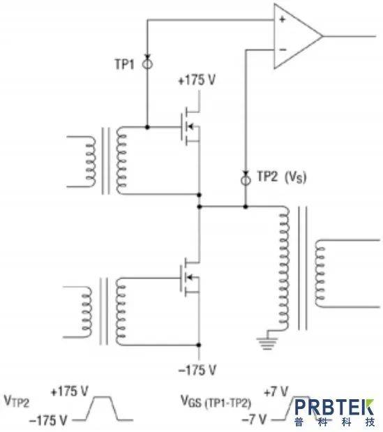

图 2. 用来测量反相器电桥中上方晶体管的门到源电压的差分放大器。注意,在测量期间源电位变化了 350V。
图 2 提供了使用差分放大器测量反相器电路中上方MOSFET 设备的门驱动装置的实例。在 MOSFET 开关时,源电压从正供电轨道摆到负供电轨道。变压器允许门信号参考信号源。差分放大器允许示波器以足够的分辨率测量真正的 VGS 信号 ( 几伏摆幅 ),如 2V/ 格,同时抑制接地信号源的几百伏转换。

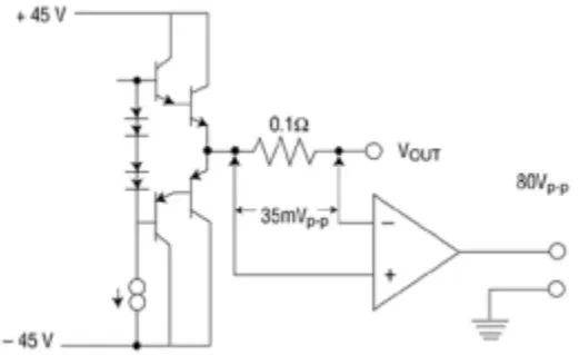

例如,10,000:1 的 CMRR 等于 80 dB。为查看其重要意义,假设需要在音频功放器的输出阻尼电阻器中测量电压,如图 3 所示。在全负荷下,通过阻尼器的电压 (VDM) 应达到 35 mV,输出摆幅 (VCM) 为 80Vp-p。使用的差分放大器在 1 kHz 时的 CMRR 指标为 10,000:1。在使用 1 kHz 正弦波把放大器驱动到全功率时,千分之十的共模信号将在差分放大器的输出上错误地显示为 VDM,其将是 80 V/10,000 或 8 mV。8 mV 的残余共模信号在实际 35 mV 信号中代表着高达 22% 的误差。
图 3. CMRR 为 10,000:1 的差分放大器的共模误差。

还要注意,CMRR 指标假设共模成分是正弦曲线,而实际情况通常并不是这样。例如,图 2 中的反相器的共模信号是一个 30 kHz 方波。由于方波包含着频率远远高于 30 kHz 的能量,因此 CMRR 可能会要差于30 kHz 点上指定的值。
