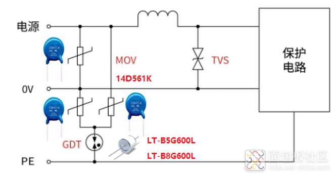

对耐压水平低的电子设备来说,单级保护不能满足要求,需要采用多级保护电路。
多级保护电路一般为两级:
第一级为泄流环节,旁路泄放暂态大电流。应选用通流容量大、耐受脉冲击能力强器件。一般可选用气体放电管或压敏电阻。
第二级是箝位环节,将暂态过电压限制到电子设备可以耐受的范围内。要求保护器件的伏安特性具有良好的非线性(即使电流增加很大,电压也不能增加很大),且动作籍位后的残压水平要低。可以选用压敏电阻或暂态抑制二极管。

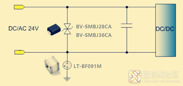

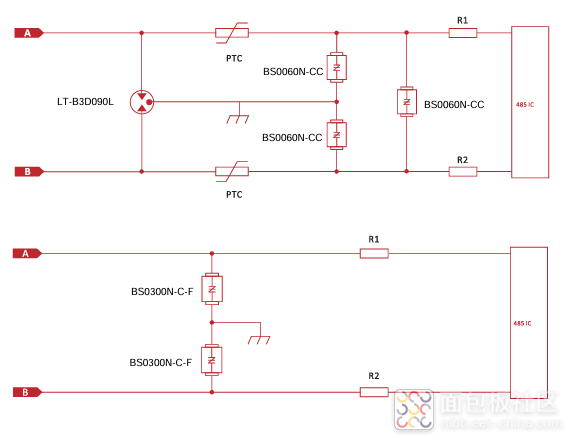

典型应用
