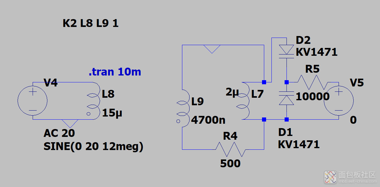

我使用LTspice仿真了一个基于LC谐振的电路,但是频域分析和时域分析的结果差异很大。
这是一个远程传输电路,想要使用变容二极管调整谐振频率。

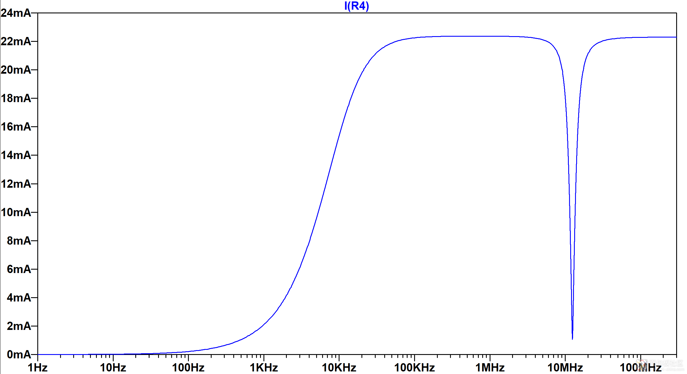

以下是电路的频率响应。

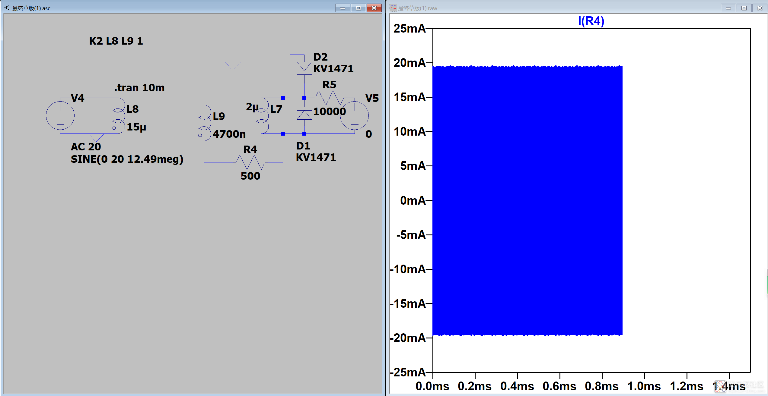

可以看到在12MHz的时候,电路的电流达到了最低点。但是这个最低点在时域中无法找到,前后调整频率也未能找到,也没有变化的趋势。
所以我想知道为什么出现这种情况,是电路设计问题还是仿真的设置问题。
