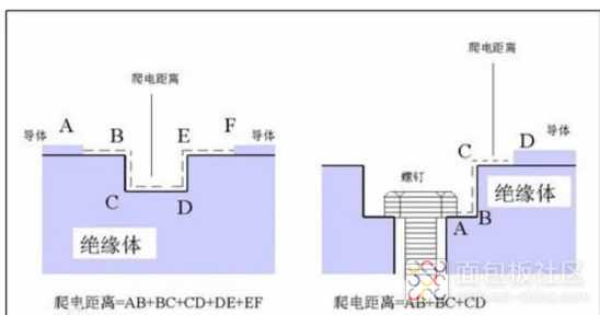

爬电距离,可形象理解为一蚂蚁沿绝缘材料表面从一导电部件爬至另一导电部件所经最短路径。它涉及两个导电部件间沿绝缘材料表面测量的最短空间距离,这一距离的设定需综合考量电气设备的额定电压、绝缘材料的耐泄痕性能以及绝缘材料表面形状等诸多因素,其大小直接决定了电气设备耐受环境的水平,且与工作电压的有效值密切相关,绝缘材料对其影响显著。

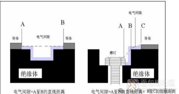

电气间隙则是两个导电部件之间的空间最短距离。它囊括带电零件之间、带电零件与接地零件之间以及带电零件与易碰零件之间的最短空气距离。
电气间隙主要由雷电冲击电压决定,关乎电气设备的外绝缘水平,其大小取决于工作电压的峰值,电网的过电压等级对其影响较大。在实际应用中,爬电距离与电气间隙虽是不同概念,但在进行安全判断时必须同时满足,不可相互替代,且依据定义,爬电距离任何时候不可小于电气间隙。

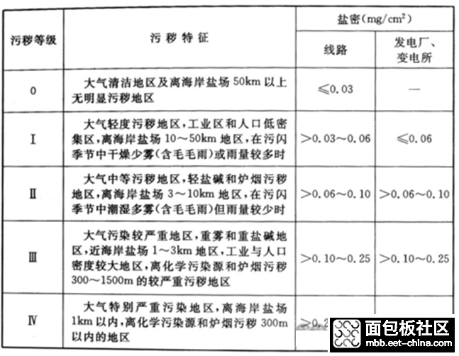

污秽程度也称污秽等级,指的是设备所处的环境状况。为准确确定电气间隙和爬电距离,通常将污秽程度划分为四个污染等级,即1、2、3、4级。1级为实验室级别,干净等级最高,无污染或仅有非电气污染;2级存在非电气污染,但需考虑因潮湿造成的导电性污染;3级污染较为严重,存在导电性污染,或因潮湿导致导电性污染;4级污染最为严重,存在持续导电性污染。
不同地域、不同维护程度的设备,其发生电击穿的概率也大相径庭。例如,在实验室级别的1级环境下,相同的绝缘距离下,想发生绝缘击穿都极为困难;然而若设备处于沿海地区或多酸碱的化工区,且维护程度跟不上,发生绝缘击穿几乎是迟早的事。

确定爬电距离和电气间隙的路径后,便可选用游标卡尺、千分尺、直尺等量具进行度量,依据相关产品标准中规定的爬电距离和电气间隙的最小距离(注意工作电压的大小)来判断其是否合格。
  • 测量时设备一定不可带电,这是安全操作的基本要求,以防止触电事故的发生。
  • 测量爬电距离时,要注意两个绝缘材料之间的接合处(如胶合)亦被视为上述表面,需准确测量。
  • 对包含抽出式部件的成套设备,需在试验位置、分离位置分别验证电气间隙和爬电距离,确保在不同状态下均符合要求。
  • 当成套设备中有相对运动的部件时,需在相对运动部件处于最不利位置时测量电气间隙和爬电距离,以全面评估设备的安全性能。确定爬电距离和电气间隙的路径后,便可选用游标卡尺、千分尺、直尺等量具进行度量,依据相关产品标准中规定的爬电距离和电气间隙的最小距离(注意工作电压的大小)来判断其是否合格。
