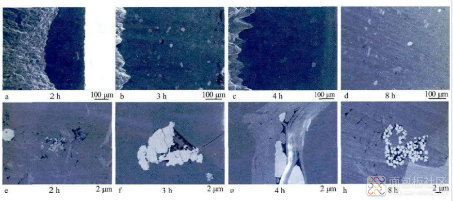

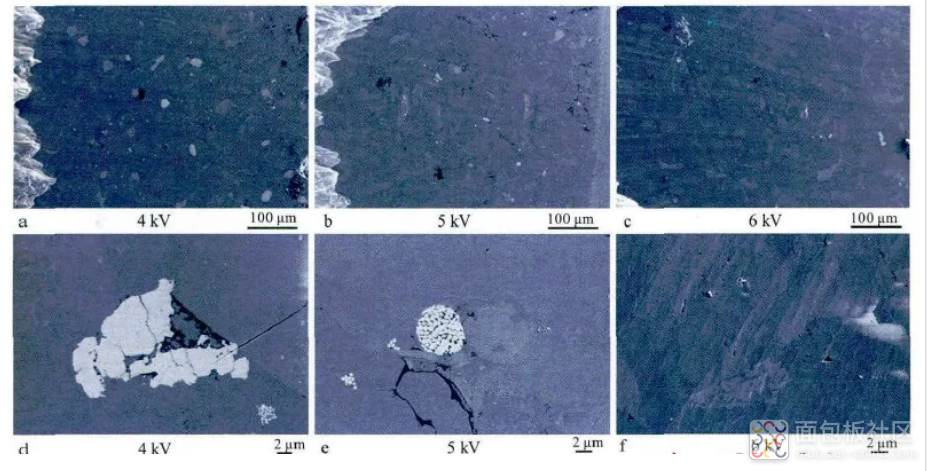

实验中考虑了多个影响因素,包括加速电压、抛光时间、抛光角度和样品台转速。
通过对比实验条件,发现较低的加速电压(4~5kV)有利于获得较好的抛光质量;抛光时间的延长可以提高抛光区域的平整度,但超过一定时间(如4小时)后,平整度会逐渐降低;较大的离子束入射角(15°~40°范围内)更易获得较平整的抛光面;较低的样品台转速(3次/min)条件下的抛光效果明显优于高转速(30次/min)条件下的。
