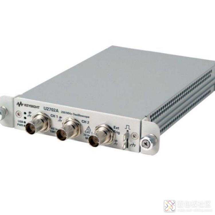

USB示波器的触发模式设置是准确捕获和显示特定信号的关键操作,不同类型的触发模式适用于不同的测量场景,以下为你详细介绍常见触发模式的设置方法及适用场景:
通用设置步骤
  • 连接设备与打开软件:将USB示波器通过USB线连接到计算机,并启动配套的软件。在软件界面中找到触发设置区域,通常位于主界面的菜单栏、工具栏或专门的触发设置窗口。
  • 选择触发通道:首先确定要使用哪个通道的信号作为触发源。例如,若要测量通道1的信号,就选择通道1作为触发通道。在软件中一般会有下拉菜单或选项按钮,用于选择触发通道。
  • 设置触发模式:在触发设置区域中,找到触发模式选项,通常以列表或下拉菜单的形式呈现,从中选择所需的触发模式。
