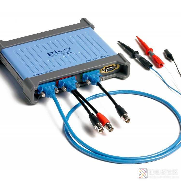

USB示波器本身通常不能直接测量电流信号,但通过使用专门的电流探头可以将电流信号转换为电压信号,从而让示波器进行测量。以下是测量电流信号时的相关设置和注意事项:
测量设置
- 选择电流探头:
- 电流探头将电流信号按固定比例转换为电压信号输入到示波器。根据被测电流的大小和类型选择合适的电流探头,并确保其量程能覆盖待测电流范围。
- 连接探头:
- 将电流探头连接到示波器上,注意接口类型的匹配。某些探头需要外部供电,确保供电正常。
- 将电流探头的钳口夹在待测电流的导线上,注意电流流向与探头上的箭头方向一致。
- 示波器设置:
- 输入阻抗:根据探头要求设置示波器的输入阻抗(通常为1MΩ)。
- 探头类型:在示波器上将探头类型设置为电流。
- 量程和耦合方式:根据被测电流的大小选择合适的量程,设置耦合方式为直流或交流,以适应不同的测量需求。
