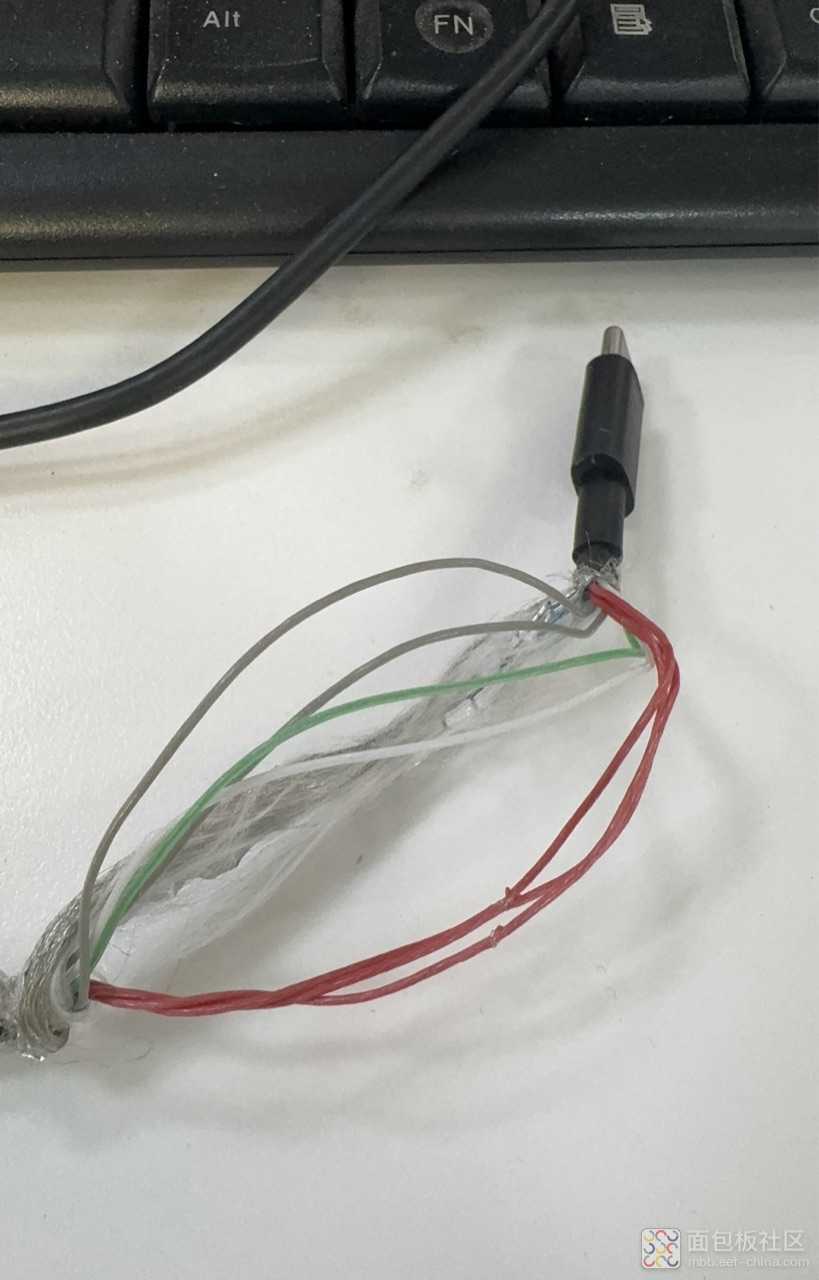

3根红色的正极线并联在了一起,2...
3根红色的正极线并联在了一起,2根灰色的负极线并联在一...

3根红色的正极线并联在了一起,2根灰色的负极线并联在一起,绿色线是数据正,白色线是数据负,就四根线。这种线是不支持PD快充的。既然都有7根线了,为什么不考虑做成支持PD的快充线
