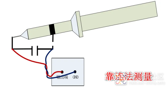

靠连法:使用带有地线环的示波器探头,将探针直接接触正输出的管脚,线环直接接触负输出的管脚,这是由于使得环路尽量短,这样从示波器中读出的峰值为输出线上的纹波与噪声,如下图。

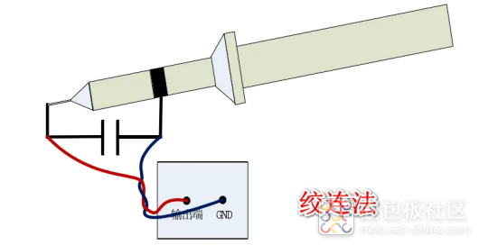

绞连法:输出管脚接双绞线后接电容,在电容两端用示波器测量。
