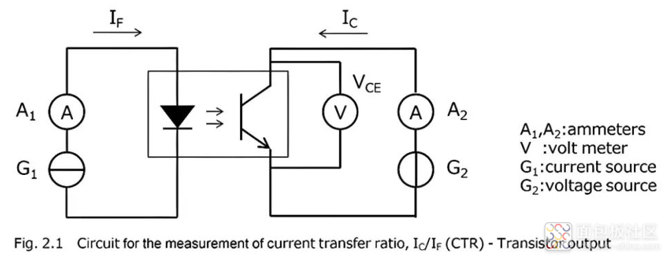

很多设计人员可能会忽略一点,CTR值的测定,是有其特定条件的。
我们常用的KL817为例,是一颗常见的型号,绝大多数厂商,均默认其基本测试条件为Ta=25℃,IF=5mA,Vce=5V;如上图中设定的恒流源、恒压源电路等进行测试。针对不同产品电流设计,其标定CTR的测试条件也不一样。

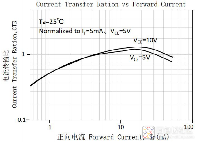

上图是不同的Vce和IF,对应的CTR标准值曲线图。设定IF=1mA时,CTR约为IF=5mA时的一半。电路设计时,我们实际的Vce也往往不是5V或10V,更多的是0.1V~0.2V。因此,电路应用,经常需要进行实测和计算。

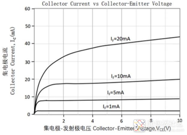

上图体现出负载电流不同对Vce的参考曲线。这就要求我们设计电路时,把电路在输出侧的等效负载,计算在整个输出侧。设计的目标Vce值,也是随设计需求待定的。
