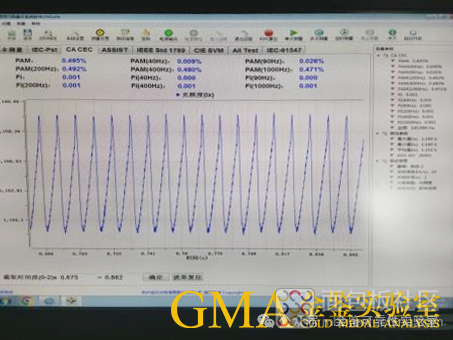

频闪的测量方法
目前,行业内对于频闪的测量存在多种方法,包括IEEE Std 1789、IEC-Pst、加州CEC JA10、ASSIST以及CIE SVM等。这些方法在测量技术和评估标准上各有侧重,但都旨在为LED灯具的频闪性能提供量化评估。

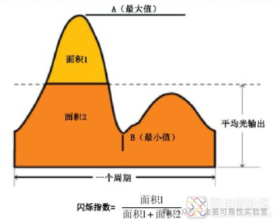

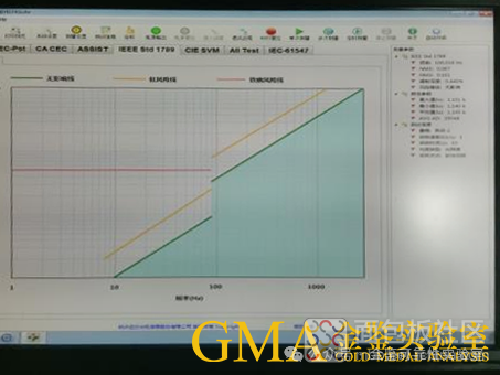

IEEE Std 1789:通过计算一个周期内的光输出变化,评估频闪的百分比和指数。

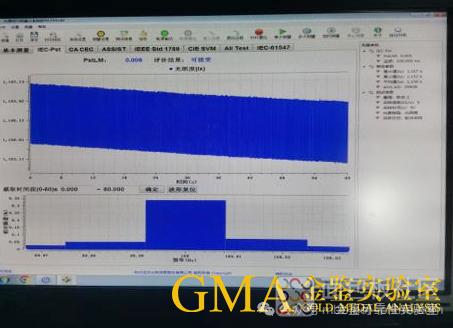

IEC-Pst:基于感知度,评估实验者对闪烁的感知概率。
加州CEC JA10:针对可调光产品,通过量化光波动评估频闪。

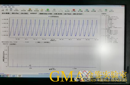

ASSIST:针对可见频闪和频闪效应的评价方法。
