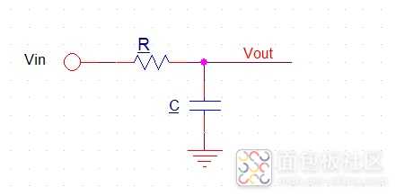

今天看到一篇文单,上面有个举例,个人觉得可以为以后的电路设计作为参考,现抄录如下:
RC电路如图
假设希望Vout缓启动上升时间为 100ms,按照一阶 RC 充电电路中,电容电压达到约 95% 所需时间近似为 3 个时间常数(τ)来估算。则 3τ = 100ms,那么 τ = 100ms / 3 ≈ 33.3ms。
若选取电阻 R = 10kΩ ,根据 τ = RC,可得电容 C = τ / R = 33.3×10⁻³s / 10×10³Ω = 3.33μF,可选取接近的标准电容值如 3.3μF 。
反过来,当我们知道RC的值时,可以逆推这公式求出上电延迟时间。以前的设计中往往都忽略了这3倍(τ)的关系,所以以后再遇到则需考虑进来才是。
