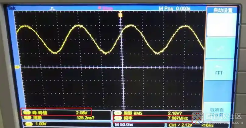

1、用示波器看波形用示波器看波形是最直接的方法。因晶振波形的占空比为50%,所以测得的平均电压为1/2Vcc左右。
晶振波形一般是正弦波或者方波,当输出波形是方波时,一般上升沿比较陡峭,且包含了较多的高频信号,这个时候就要保证测试的带宽足够,理论值是带宽是被测信号频率的2倍,实际测试方波时带宽应该是被测信号频率的10倍。除了带宽之外,在测试晶振时,还有一点应该重点注意:晶振对电容负载较敏感,探头电容相对较大,相当于一个很重的负载并联在晶振电路中,容易导致电路停振而得不出正确的测量结果。所以在进行晶振测试的时候,需要保证足够的带宽和较小的输入电容。
