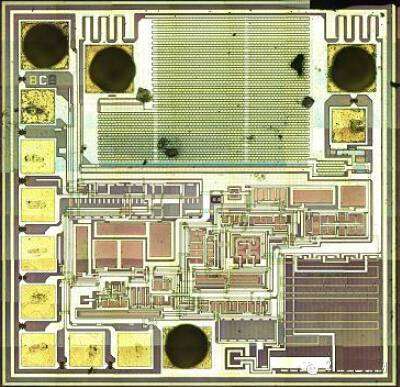

这就是最后的样子:

在显微图像自动采集平台上逐层对芯片样品进行显微图像采集。与测量三维实体或曲面的逆向设计不同,测量集成电路芯片纯属表面文章:放好芯片位置、对对焦、选好放大倍数,使芯片表面在镜头中和显示器上清晰可见后,按下拍照按钮便可完成一幅显微图像的采集。取决于电路的规模和放大倍数,一层电路可能需要在拍摄多幅图像后进行拼凑,多层电路需要在拼凑后对准,有显微图像自动拼凑软件用于进行拼凑和对准操作。
随便估算一下:该显微图像自动采集平台的放大倍数为1000倍,可将0.1um线条的放大至0.1mm的宽度。这意味着它已足以对付目前采用最先进工艺制作的0.09um集成电路芯片。
