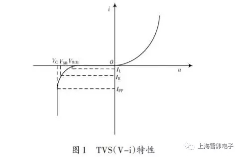

3.1 TVS的伏安特性
TVS能保护晶体管电路,是靠伏安特性起箝位作用,见图1.当TVS管电压为反偏,且位于0~VBR时,TVS管呈高电阻状态;当反偏电压超过VBR时,流经TVS管电流迅速增加,进入低电阻导通状态,从高电阻状态到低电阻状态延时只有ps数量级。TVS管两端电压被箝制在VC以下,经过电压脉冲过后,TVS管又恢复高阻状态。
3.2 TVS的钳位特性
TVS属限压型浪涌保护器件,能对过电压起钳位作用,将浪涌电压限制在安全耐压范围内,从而保护后面的负载电路。根据电路的基本理论,按照环路电压分析法,从图2可以看出,电路的输出电压Voutput可由式(1)得到:
若设浪涌电压Vg为8 kV,Rg为330 Ω,RS为0.14 Ω,TVS的VBR为6 V,则i≈24 A,那么由式(1)得Voutput=10 V.
利用TVS的钳位特性,将8 kV危险浪涌电压削减到10 V的安全电压。需要注意的是,以上电路应满足Rg>RS+RLoad>RS这一条件。
