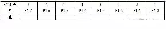

单片机和计算机一样,是以“位”为最小单片机,例如,P1是一个8位的寄存器。P1寄存器的8个位名称分别是:P1.7 P1.6 P1.5 P1.4 P1.3 P1.2 P1.1 P1.0
上面的0X开头的数,是以4个“位”为一个单位进行计算,以8421码进行相加计算,听这里很迷糊吧。举个例子就明白了。
你可以做一个这样的表格:
从上表看出,把寄存器的“位”,从高到低排列,然后以4个为一组,对应的8421码如上图所示。
给寄存器写值,实际上就是给它的每个位写0或者1,例如要使得哪个引脚为高电平,就给对应的位写1;要使得哪一个引脚为低电平,就给对应的位写0。然后把对应为1的8421加起来,以4个位为一组。

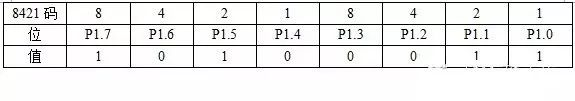

再看,如果让P1.0、P1.1、P1.7、P1.5输出高电平,其它引脚输出低电平,那么对应的值如下图所示:
我们看寄存器的高四位,取对应1上面的码8+2=10,10对应十六进制的A,再看寄存器的低四位,取对应1上面的码2+1=3,3对应的十六进制还是3,所以结果就是0XA3,这是,你写P1=0XA3,就可以使得引脚该高的高,该低的低了。
