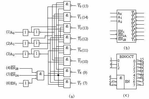

  译码器(Decoder)
  译码器将一个数据转换成一根信号线上的信号,比如3/8译码器,可以将一个位宽是3位的数据转换成8根(2的3次方)完全独立的信号线,当向数据侧写入二进制的011时,对应的是8根线的第3根,当输入二进制的111时,对应的是8根线中的最后一根。有了译码器,处理器的地址线就简化了,只要32根地址线加上外面的译码器,就可以访问大量的外设芯片了。外部设备的选择问题,我们已经解决了,现在还得回头看一看数据总线。
图1 3/8译码器

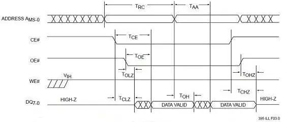

  在前面我们说到当处理器要向外设芯片写数据时,需要先将所需访问的外设的地址放在地址总线上,然后,由译码器将地址总线上的数据转换成片选信号,片选信号则使能目标外设芯片,接下来处理器写数据到数据总线上,从而完成一个写操作。显然,在处理器将数据写到数据总线之前地址线上的数据必须一直保留一段时间,否则的话译码器不能长时间的使片选信号有效。
  当完成了数据的写操作后,处理器就不需要保证地址总线上的地址有效了。我们可以看出,这一系列的操作都有一定严格的时间顺序的,这称之为时序。时序描述了处理器与外部设备的交互信号 “规程”,大家只有按照这一“规程”来操作,才能保证处理器与外部设备之间能正常的通讯。这好比,我们的道路上的红绿灯,如果我们行人和车辆不按照其指示来通行的话,就会出现事故。通常,采用时序图来描述芯片之间通讯的信号“规程”。

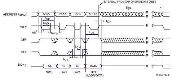

图2 读时序图
图3 读时序图
  从图中我们可以看出ADDRESS是表示地址总线的,DQ是表示数据总线的,CE是片选信号,且是低电平有效,其宽度要保证在进行读操作时总是有效的。学会看时序图对于做嵌入式系统开发非常有帮助,因为我们不可避免的要与芯片打交道。在时序图中,通常会标识很多的时间需求信息。
  在写启动代码时需要初始化各地址空间的片选地址寄存器和读写时序,时序的配置依据就是来自于外设芯片的时间需求,这是芯片手册很重要的一部分内容。当一个地址空间中存在多个外设芯片时,我们需要考虑到其中最慢的外设芯片的时间需求,否则的话有的芯片就不能正常工作。

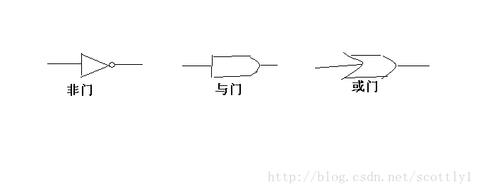

  1.,门电路
  与门、或门、非门的几个标志需要记住,特别是后面两个不要混淆,自己画了一遍:
   实际电路中可以组合使用:如与非门、或非门等复杂电路。
  这些是比较简单的,做个简单的复习:
  与门:1 1——>1      1 0——>0      0 1——>0     0 0——>0
  或门:1 1——>1      1 0——>1      0 1——>1     0 0——>0
  非门:1——>0          0——>1
  还有其他的组合,如与非门,或非门等等;

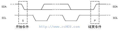

  6, I2C协议
  其实就是两条线(一条数据线SDA,一条时钟线SCL),但要配置的东西还是不少的;
  2440(2440中有I2C控制器)——————可以多个I2C设备。
     开始信号:SCL为高电平时,SDA由高电平向低电平跳变,开始传送数据。
     结束信号:SCL为高电平时,SDA由低电平向高电平跳变,结束传送数据。
     2440停止操作SDA,此时I2C设备会把SDA拉低(发出ACK响应信号)
     Master每发送完8bit数据后等待Slave的ACK。
     即在第9个clock,若从IC发ACK,SDA会被拉低。
     若没有ACK,SDA会被置高,这会引起Master发生RESTART或STOP流程
