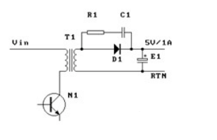

在单端反激(FLY-BACK)开关电源中,假定一产品:输入电压VIMAX=350VDC,输出电压VO=5V,电流IO=1A。如图所示。
根据计算公式,要求整流二极管的反向电压 VR、正向电流IF满足下面的条件:
VR≥2VI×NS/NP
IF≥2IO/(1-θMAX)
其中:
NS/NP为变压器次、初级匝比
θMAX为最大占空比
假设,NS/NP=1/20,θMAX=0.35
则VR≥2×350/20=35(V)
IF≥2×1/(1-0.35)=3(A)
这样,我们可以参考选用SR340或1N5822。若产品为风扇冷却,则管子可以把余量留小一些。TO220、TO3P封装的管子有全包封、半包封之分这要根据具体情况选用。

2.正确选择肖特基二极管的RC补偿网络-RC缓冲器
由于高频变压器的漏电感和管子的结电容在截止时形成一个谐振电路,它可导致瞬时过压振荡。因此,有必要在电源输出中设置RC缓冲器以保护管子的安全。另外,RC网络还可减少输出噪声,减少管子的热耗,提高产品的效率和可靠性。如上图所示。
缓冲器的选择原则是,既使缓冲器有效,又能尽量减少损耗。下面是参考公式。
R=√(Li/Cj)/n
式中:Li为变压器漏电感(μH)
CJ为管子的结电容(PF)
N为原副边匝比(NP/NS)
电容C可任意地从0.01到0.1μF之间取,具体值有实验确定。
如对VO=5V,可选R=5.1Ω,0.5W,C=0.01μF
