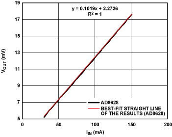

图4为利用图1所示电路测得的 RL上的输出电压与流过RSHUNT的输入电流低端值之间的线性关系图。RSHUNT为 10 mΩ; RG 为 13 Ω; RBIAS 为 100 Ω; R1 为 10 kΩ; 负载电阻为 200 Ω; RL 为 200 Ω; 齐纳二极管输出为5.1 V;运算放大器为AD8628;MOSFET为BSS84。最大相对误差为0.69%,而校准后的平均误差为0.21%。
图4. 采用图1中 AD8628获得的低电流测试结果

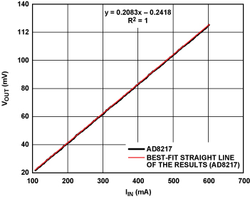

图6为利用图3b所示电路测得的AD8217输出电压与流过RSHUNT的输入电流低端值之间的线性关系图。RSHUNT 为 10 mΩ, 且负载电阻为50 Ω。最大相对误差为0.088%,而线性校正后的平均误差为0.025%。
图6. 采用图3b中AD8217获得的低电流测试结果
