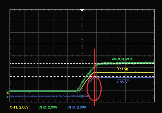

在所有电源均完全建立之前,不得切换数字引脚。对于SARADC,转换开始引脚CNVST 可能对噪声敏感。在图1 所示示例中,当AVCC、DVCC 和VDRIVE 仍在上升时,主机cPLD 拉高CNVST。这可能使 AD7367 进入未知状态,因此,在电源完全建立之前,主机应使 CNVST 保持低电平。
图1. 在电源上升时拉高 CNVST 可能导致未知状态。

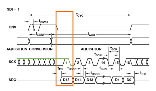

ADI 公司带SPI 接口的许多SAR ADC 都是从 CS 或 CNV的下降沿为MSB 提供时钟信号,剩余的数据位则跟随SCLK 的下降沿,如图3 所示。在读取MSB 数据时,要使用等式中的tEN而非tDRV .
图3. AD7980 3 线 CS 模式下的SPI 时序。

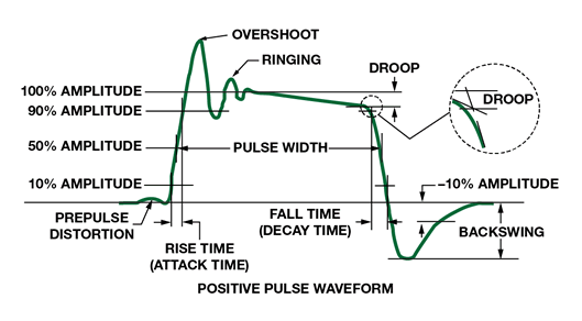

数字信号完整性(包括时序和信号质量)确保:在额定电压下接收信号;不相互干扰;不损坏其他器件;不污染电磁频谱。信号质量由多个项定义,如图5 所示。本部分将介绍过冲、振铃、反射和串扰。
图5. 常用信号质量规格。
反射是阻抗不匹配导致的结果。当信号沿着走线传播时,每个接口处的瞬时阻抗都不相同。部分信号会反射回去,部分信号会继续沿着线路传播。反射可能在接收器端产生过冲、欠冲、振铃和非单调性时钟边沿。

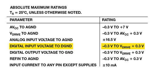

过冲和欠冲可能损坏输入保护电路,或者缩短IC 的使用寿命。图6 所示为AD7606的绝对最大额定值。数字输入电压应在–0.3 V 和VDRIVE+ 0.3 V 之间。另外,如果振铃高于最大 VIL或小于最小VIH可能导致逻辑误差。

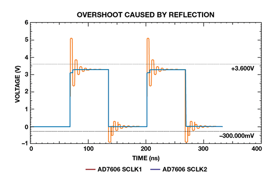

在图7 中,一个驱动器通过一条12 英寸的微带线路连接SCLK1,另一个驱动器通过一个与微带串联的43 Ω 电阻连接SCLK2。
图7. 驱动AD7606 SCLK。
在图8 中,SCLK1 上的大过冲违反了–0.3 V 至+3.6 V 的绝对最大额定值。串联电阻可减小SCLK2 上的压摆率,使信号处于额定值之内。
