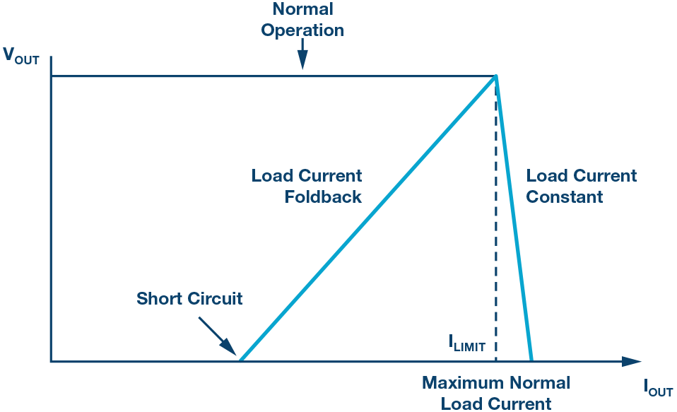

折返限流方案部分解决了恒流限流的问题,在故障或过载情况下有助于将晶体管保持在安全工作区域。图3比较了恒流和折返限流两种方案的VOUT与IOUT响应曲线。与恒流限流相反,输出电流(IOUT)的减小降低了功耗,从而降低了开关转换器的热应力。
图3. 恒流和折返两种方案的VOUT与IOUT曲线
该方案的缺点是不能完全自恢复。由于其折返特性,并且取决于负载性质,一旦达到或超过限流阈值,工作点可能落入趋向短路工作点的折返区域。这将需要断电重启器件或重新使能器件,使其恢复正常工作状态。

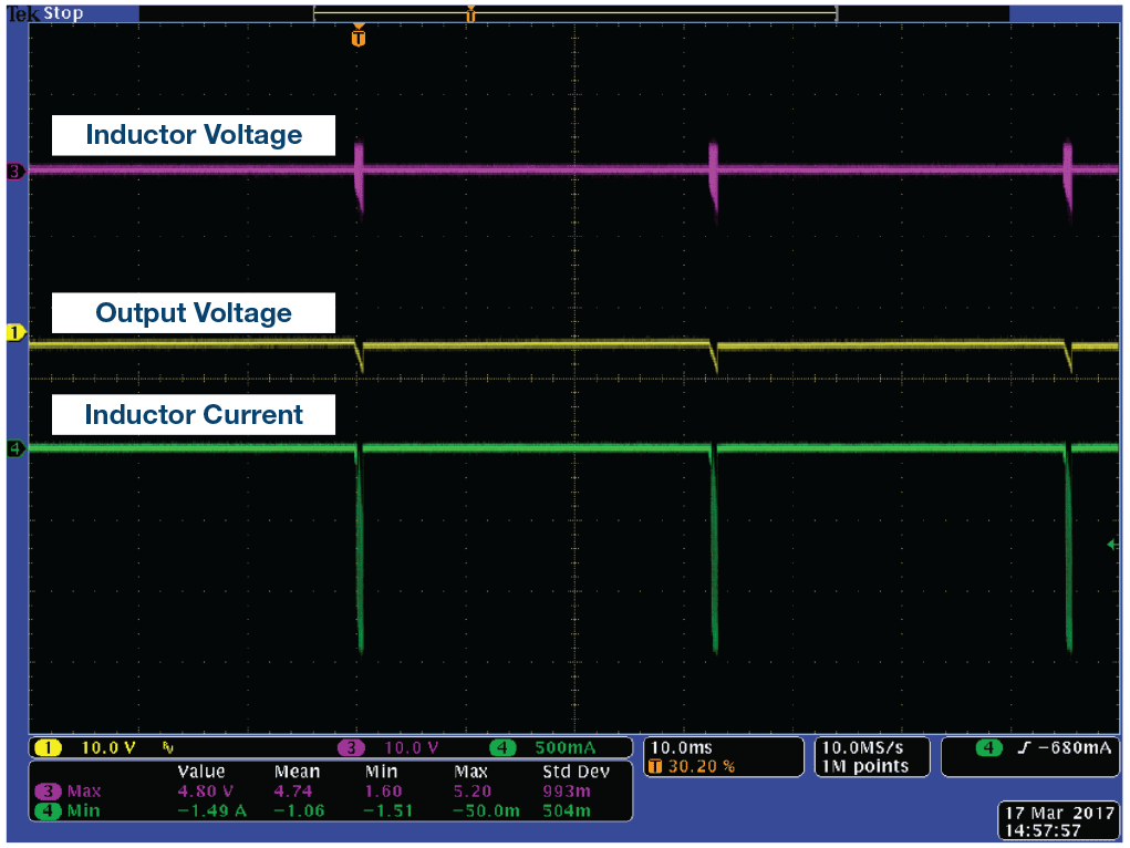

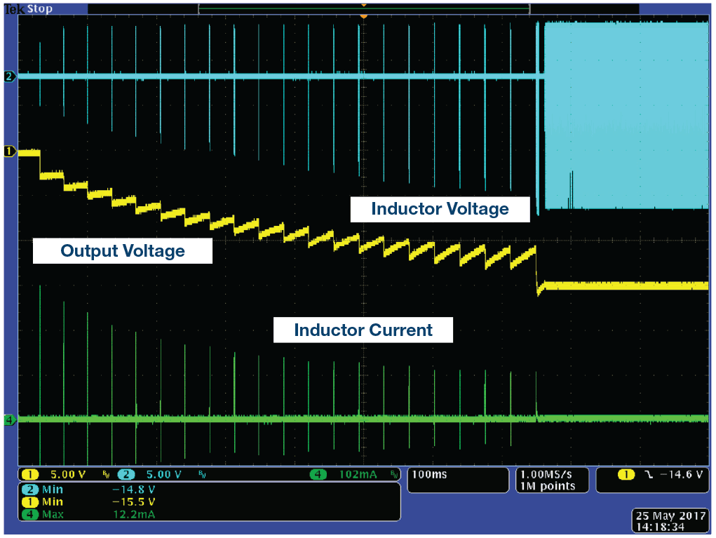

但是,如果启动过程中打嗝模式检测处于激活状态,则可能会出现一些问题。除负载电流外,过大浪涌电流可能会导致电感电流超出限流阈值,从而触发打嗝模式,阻止转换器启动。例如,ADP5071的反相稳压器的负输出配置为-15 V输出电压、100 mA输出电流和大约63 μF的总输出电容,由3.3 V电源供电后不会启动。如图4所示,由于大输出浪涌电流触发限流阈值,负轨处于打嗝模式。电感电流峰值达到1.5 A左右,超过了约1.32 A的典型限流阈值。
图4. 打嗝模式下的ADP5071反相稳压器

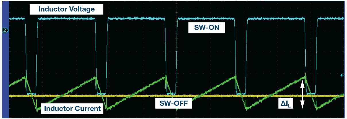

图8显示了升降压逆变器在稳态条件和连续导通工作模式下的电感电压和电流波形。对于任何开关拓扑结构,电感电流纹波量(ΔIL)都可以根据理想电感公式2得出。
图8. 电感电流的"摆幅"
在电感电流为三角形且呈现恒定变化率(因此有恒定感应电压)的开关转换器应用中,(ΔIL/Δt)可以用在电感公式中,重新整理的公式3中就这一项。电感电流纹波由施加到电感的伏秒和电感值决定。

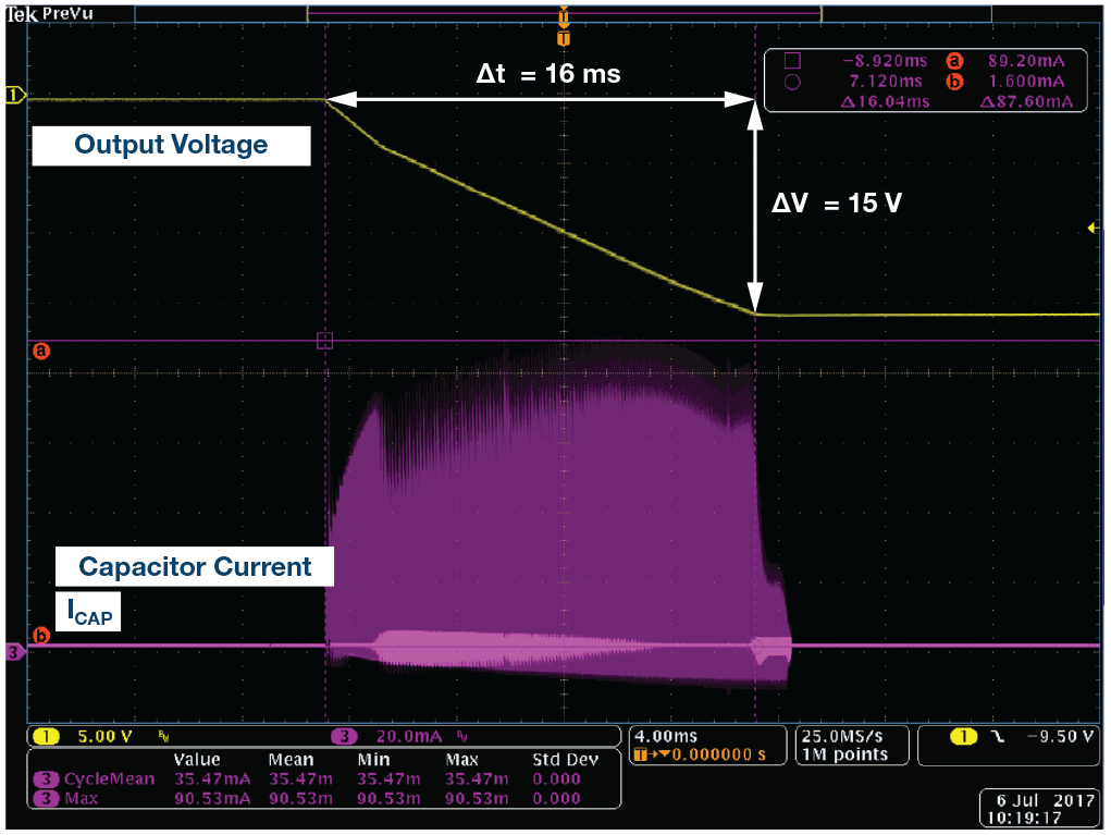

如果输出电容(COUT)过大或软启动时间较短,则稳压器需要的电流ICAP可能太高,导致转换器操作出现问题。这种大电流脉冲量称为浪涌电流。图9显示了输出为15 V、输出电容为10 μF、软启动时间为4 ms的反相降压-升压转换器启动期间的电容浪涌电流和输出电压。

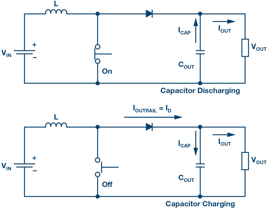

图10显示了一个典型升压转换器电路。当晶体管开关闭合时,电流流过电感,但没有电流流过输出轨。在COUT放电阶段,放电电流(ICAP)流向输出端,但没有电流流经反向偏置二极管。当晶体管开关断开时,电流ID流过二极管。
图10. 升压DC-DC转换器电路
根据基尔霍夫电流定律,通过输出轨的电流(ID)必须等于流过输出电容(ICAP)和输出负载(IOUT)的电流之和。这可以通过公式8表示。
此公式适用于每个充电阶段或电容两端的电压上升时。因此,它也适用于开关转换器的启动过程,当输出电容的初始状态为放电时,或当输出电压尚未处于稳态值时。

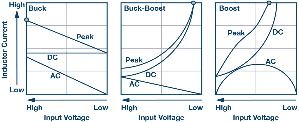

大多数应用要求在一定输入电压范围内工作。因此,针对输入电压,就电感电流的直流和交流分量电压的大小而言,降压拓扑结构与其他两种拓扑结构之间存在差异。通过图11可以更好地明白这一点。对于降压拓扑,随着输入电压升高,交流分量电压升高。平均电流等于输出电流,所以直流分量电压保持不变。因此在最大输入电压下,电感电流峰值最大。
图11. 电感电流与输入电压的关系
对于升压型和升降压型,随着输入电压升高,交流分量电压升高,但由于占空比对平均电流的影响,直流分量电压下降,如表1所示。直流分量电压占主导地位,因此电感峰值电流在最小输入电压时处于额定最大值。就输入电压而言,对于降压拓扑,输出电容的设计必须在最大输入电压下完成,升降压型,则应使用最小输入电压进行设计。

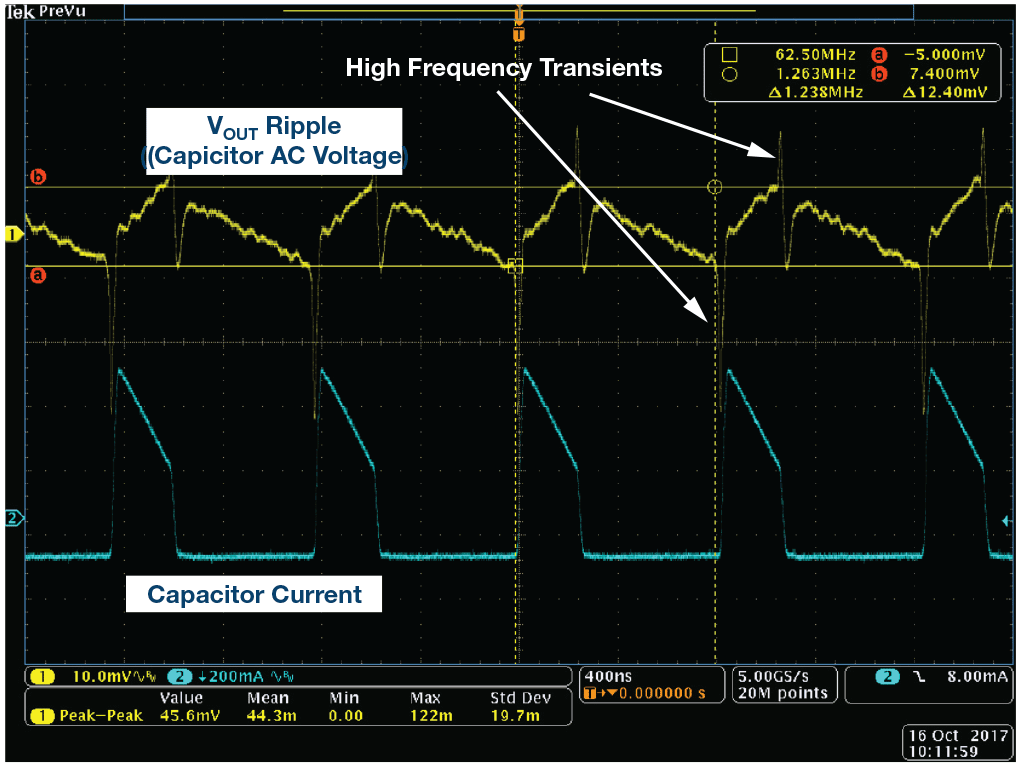

在某些情况下,输出电压上会出现开关瞬变,如图12所示。如果幅度显著,这对输出负载将是一个问题。开关尖峰主要由输出轨上的电流(对于升压型和升降压型是二极管电流)的开关转换引起。PCB铜线上的杂散电感可能会将其放大。由于尖峰频率比转换器开关频率高得多,所以仅通过输出滤波电容无法减小峰峰值纹波,需要进行额外的滤波。
图12. 输出电压纹波和开关瞬变
图12中的蓝色线表示升压转换器中电感的周期性开关动作,黄线表示输出电压纹波。当电感电流开关转换时,纹波电压内可观察到高频瞬变。
获取输出电压纹波时,正确的测量方法也很重要。不正确的测量设置可能导致高压纹波读数不准确,从而可能造成输出电容过度设计。很容易犯把过多电容放在输出端的错误,以期降低电压纹波,而没有意识到这样做的坏处。

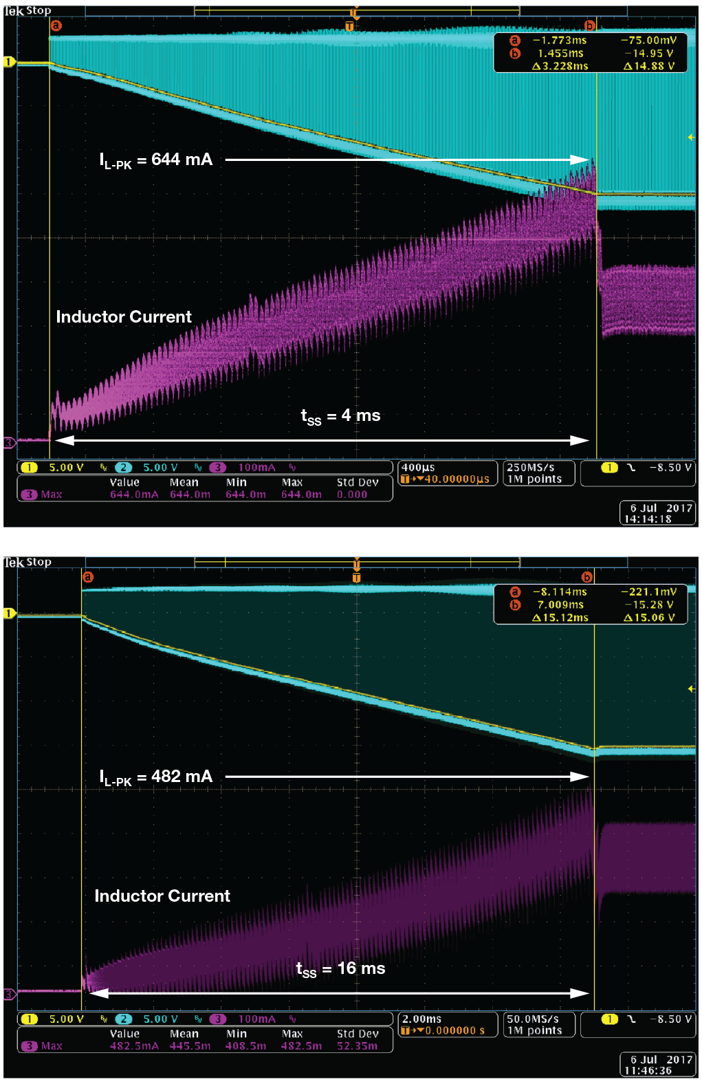

图13. 电感电流与软启动时间的关系
大多数开关稳压器(tSS)具有软启动特性,这是为了让设计人员能够调整启动期间的输出电压上升时间。改变单个电阻的值常常是调整软启动时间的便利方法。图13显示了升降压型变器的启动波形。软启动时间从4 ms变到16 ms时,可以看到电感电流峰值显著下降25%。

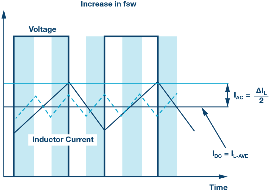

图14显示了改变开关频率(fSW)对电感电流的影响。假定占空比D和输出电流保持不变,则电感电流的交流分量电压或ΔIL/2受fSW变化的影响,而直流分量电压不受影响。因此,当开关频率较高时, 与之成反比的电感电流峰值会较低。
图14. 影响电感电流峰值的因素

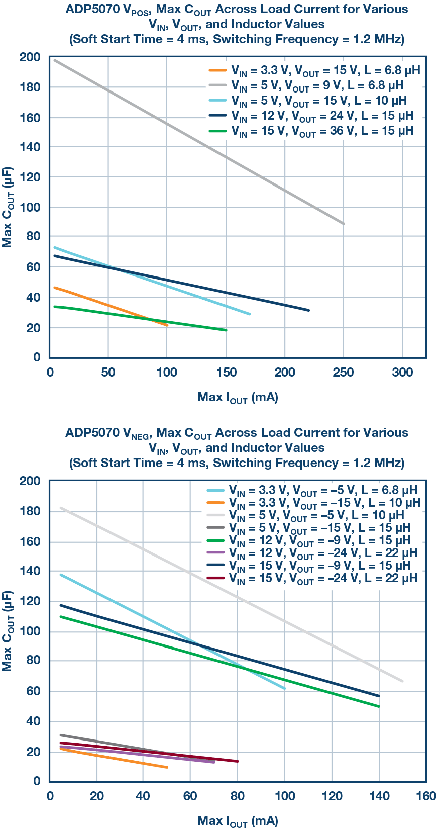

ADP5070:示例输出电容可以有多大?
ADP5070是一款单芯片、双通道、升压和反相升降压型稳压器,通过打嗝模式限流方案提供过流保护。有些客户忘记考虑在输出端放置太多电容的弊端,特别是在高占空比工作条件下或在最小输入电压下。这通常会导致反相输出端发生启动问题,因为反相降压-升压调节器设计的限流阈值低于升压调节器。
图15可用来帮助应用工程师确定ADP5070输出端允许多大的电容,以避免启动问题。它使用电感峰值电流与输出电流的直接关系(包括表3公式中的浪涌),显示了不同输入和输出电压组合下的最大COUT与最大IOUT的关系曲线。利用公式9或公式10考虑最佳VOUT纹波性能,将有助于设计输出电容限值。
两张图均基于调节器的最短tSS和限流阈值计算。所选外部元件的电流处理能力比调节器高得多。换言之,如果tSS增加,这些图中的数值肯定会变大。
图15. 最大COUT与最大负载电流的关系

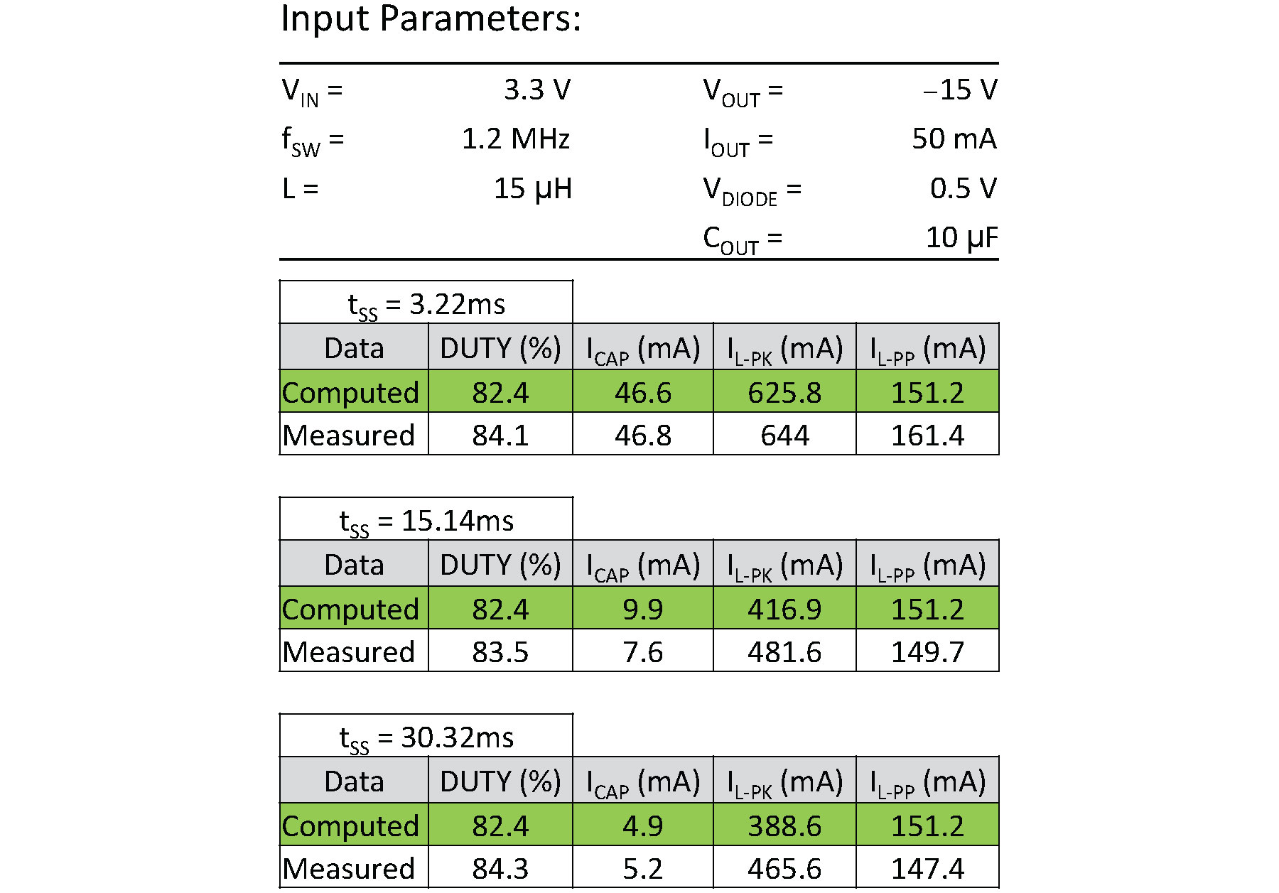

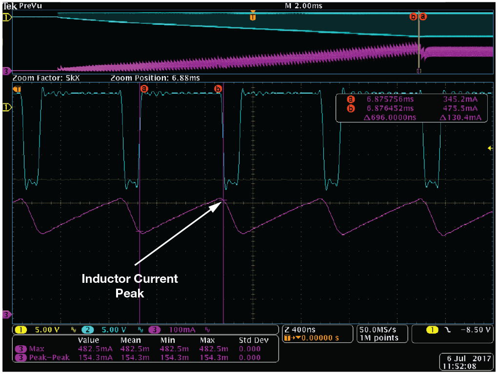

图16显示了反相调节器的电感感应电压和电流的启动波形,而图17显示了利用表3中公式计算出的电感电流数据和实测基准数据。
图16. 启动时的电感电流和感应电压
图17. 电感电流:计算值与测量值
数据表明,如果tSS增加,浪涌电流会大大降低,从而降低电感峰值电流。当tSS为4 ms时,反相调节器已经达到0.6 A的限流阈值,并有发生启动问题的趋势。补救办法是将tSS增加到16 ms,以提供足够的电感峰值电流裕量。
