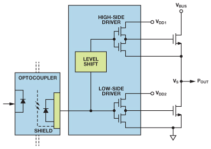

采用光耦合器隔离的基本半桥驱动器(如图1所示)以极性相反的信号来驱动高端和低端N沟道MOSFET(或IGBT)的栅极,由此来控制输出功率。驱动器必须具备低输出阻抗以减少传导损耗,同时还须具有快速开关能力以减少开关损耗。出于精度和效率的考虑,高端和低端驱动器需要具备高度匹配的时序特性,以便减少在半桥的第一个开关关闭,第二个开关开启前的停滞时间。
如图所示,这种功能的一种常规实现方式是用一个光耦合器进行隔离,其后用一个高压栅极驱动器IC。这种电路的一个潜在不足,就是单隔离输入通道依赖高压驱动器电路来实现所需要的通道间时序匹配和停滞时间。另一问题是,高压栅极驱动器并无电流隔离,而是依赖IC的结隔离来分离高端驱动电压和低端驱动电压。在低端开关事件中,电路中的寄生电感可能导致输出电压VS降至地电压以下。发生这种情况时,高端驱动器可能发生闩锁,并永久性损坏。

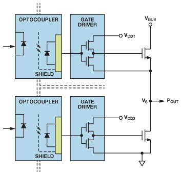

另一种方法(如图2所示)利用两个光耦合器和两个栅极驱动器来实现输出之间的电流隔离,从而避免了高端-低端交互作用的问题。栅极驱动器电路往往置于与光耦合器相同的封装中,因而一般需要两个独立的光耦合器栅极驱动器IC来构成完整的隔离式半桥,结果使解决方案的物理尺寸变大。另需注意的是,两个光耦合器即使封装在一起,也是是独立制造的,从而限制了匹配两个通道的能力。这种失配会增加关闭一个通道与打开另一个通道之间的停滞时间,从而导致效率下降。
图2. 双光耦合器半桥栅极驱动器
