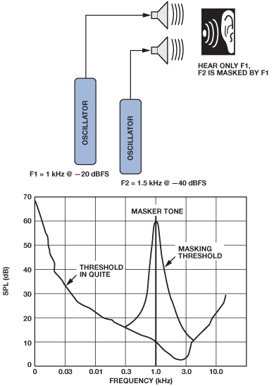

下面看看MPEG社区开发的AAC格式,以便了解信源编码涉及到的一些重要技术。“心理声学模型”(图3)和“时域混叠抵消”(TDAC)可以说是宽带音频源编码领域最初的两大突破性创新。
图3. 了解心理声学音调掩蔽

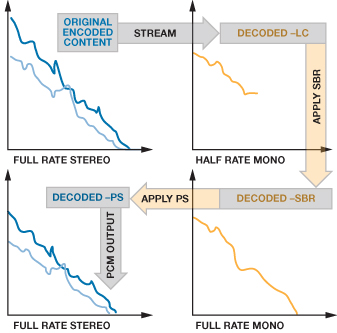

工业界和学术界开发的“频带复制”(SBR,图4)以及 “空间音频编码” 或 “双耳线索编码”技术,可以说是随后的两大突破性创新。这两项突破性的关键创新进一步增强了AAC技术,使其具有可扩展编码性能,从而让HE-AAC v2和MPEG环绕声环绕声实现标准化,受到工业界的热烈欢迎,like Dolby®、 AC3和 WMA®,等业界主要标准也采取了相似的步骤,以便在最新媒体编码中利用类似的技术创新。
“频带复制”(SBR)工具将解码采样速率变为AAC-LC采样速率的2倍。参数立体声(PS)工具将单声道LC流解码为立体声。
图4. 音频解码中的AAC-LR、SBR和PS

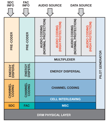

RM系统包括三条主要传输路径:主服务通道(MSC)、服务描述通道(SDC)和快速存取通道(FAC)。FAC承载正交频分复用(OFDM)信号属性和SDC/MSC配置,速率以72比特/帧为限。SDC包含MSC解码所需的信息,如复用帧结构等,以及其它信息。
图5. DRM中的多路复用和通道编码

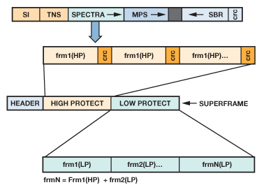

MSC对多路复用器产生的帧进行编码。选项有标准映射、对称分层映射和混合分层映射。MSC采用不等错误保护(UEP,图6),其中复用帧分为保护级别不同的两个部分:高保护级别数据部分和低保护级别数据部分。
图6. DRM中的不等错误保护

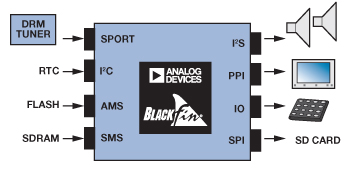

采用Blackfin的数字无线电

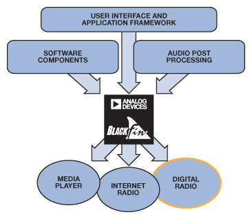

The Blackfin ®处理器(图7)非常适合同时需要数字信号处理和微控制器功能的操作。ADSP-BF5xx系列尤其适合此类应用,而且还提供多种外设。硬件和软件开发工具、多种第三方软件组件以及参考设计一应俱全,使它成为多功能产品的理想平台。多代产品、可靠来源提供的成熟软件IP、ADI公司的可靠支持以及大量高性能模拟集成电路,有助于设计人员开发出高质量终端产品。
图7. 基于Blackfin处理器的数字无线电
无论是基于Blackfin处理器的数字无线电,还是互联网收音机和多功能产品,都可以利用ADI公司为这些产品创建的现有生态系统来进行开发。
除了创建所需的生态系统以及提供各种软件模块之外,ADI公司还为数字无线电创建了自有的解码器库。其中一个主要组件是HE-AAC v2解码器,它能优化所需大量MIPS提供的性能。

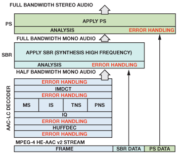

HE-AAC v2解码器组件(图8)构成DRM源解码器的一部分。MPEG-4 HE-AAC v2解码器(支持ETSI DAB和DRM标准)集成了高级音频编码(AAC)、频带复制(SBR)和参数立体声(PS)。该解码器向后兼容AAC-LC。
图8. MPEG-4 HE-AAC v2解码器
主要特性包括:
- MPEG-4 ER-AAC可扩展解码器,可以处理960样本/帧
- 支持AAC-LC/HE-AAC v1/v2/DRM/DAB
- 支持错误隐藏
- 支持DRC
- 针对存储器和MIPS进行高度优化
- 针对一整套ISO/DAB/DMB和ETSI矢量进行验证
表3. MPEG-4 HE-AAC v2解码器性能
该解码器实施了标准要求的全部音频编码工具,包括:
- MDCT/TDAC提高频率分辨率和编码效率
- 自适应模块切换降低预回声效应
- 非线性量化
- 霍夫曼编码
- 利用Kaiser-Bessel导出的窗口函数消除频谱泄漏
- 可变帧大小改善比特分配
- IS/MS立体声/TNS和PNS工具
- 频带复制(SBR)
- 参数立体声(PS)
