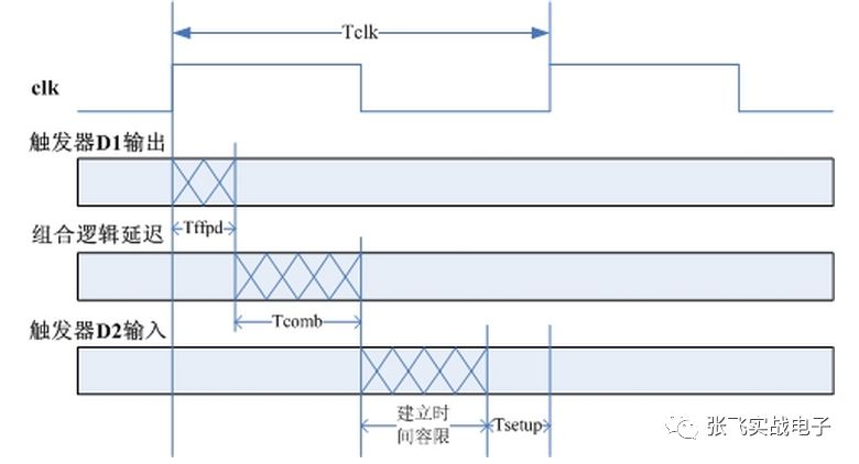

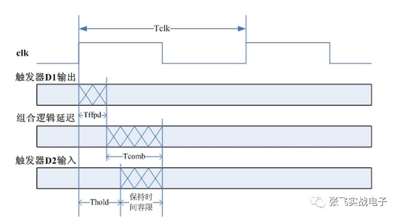

        28时钟周期为T,触发器D1的建立时间最大为T1max,最小为T1min.组合逻辑电路最大延 迟为T2max,最小为T2min.问,触发器D2的建立时间T3和保持时间应满足什么条件.
        建立时间(setup time)是指在触发器的时钟信号上升沿到来以前,数据稳定不变的时间,如果建立时间不够,数据将不能在这个时钟上升沿被打入触发器;保持时间(hold time)是指在触发器的时钟信号上升沿到来以后,数据稳定不变的时间,如果保持时间不够,数据同样不能被打入触发器。
        Tffpd:触发器输出的响应时间,也就是触发器的输出在clk时钟上升沿到来之后多长的时间内发生变化并且稳定,也可以理解为触发器的输出延时。
        Tcomb:触发器的输出经过组合逻辑所需要的时间,也就是题目中的组合逻辑延迟。Tsetup:建立时间Thold:保持时间Tclk:时钟周期
        建立时间容限:相当于保护时间,这里要求建立时间容限大于等于0。保持时间容限:保持时间容限也要求大于等于0。
        由上图可知,建立时间容限=Tclk-Tffpd(max)-Tcomb(max)-Tsetup,根据建立时间容限≥0,也就是Tclk-Tffpd(max)-Tcomb(max)-Tsetup≥0,可以得到触发器D2的Tsetup≤Tclk-Tffpd(max)-Tcomb(max),由于题目没有考虑Tffpd,所以我们认为Tffpd=0,于是得到Tsetup≤T-T2max。
        由上图可知,保持时间容限+Thold=Tffpd(min)+Tcomb(min),所以保持时间容限=Tffpd(min)+Tcomb(min)-Thold,根据保持时间容限≥0,也就是 Tffpd(min)+Tcomb(min)-Thold≥0,得到触发器D2的Thold≤Tffpd(min)+Tcomb(min),由于题目没有考虑Tffpd,所以我们认为Tffpd=0,于是得到Thold≤T2min。关于保持时间的理解就是,在触发器D2的输入信号还处在保持时间的时候,如果触发器D1的输出已经通过组合逻辑到达D2的输入端的话,将会破坏D2本来应该保持的数据。

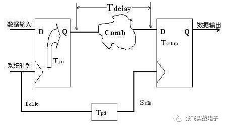

        29如图为统一采用一个时钟的同步设计中一个基本的模型。图中Tco是触发器的数据输出的延时;Tdelay是组合逻辑的延时;Tsetup是触发器的建立 时间;Tpd为时钟的延时。如果第一个触发器D1建立时间最大为T1max,最小为T1min,组合逻辑的延时最大为T2max,最小为T2min。问第 二个触发器D2立时间T3与保持时间T4应该满足什么条件,或者是知道了T3与T4那么能容许的最大时钟周期是多少。

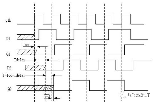

        从图中可以看出如果:
        T-Tco-Tdelay>T3
        即: Tdelay< T-Tco-T3
        那么就满足了建立时间的要求,其中T为时钟的周期,这种情况下第二个触发器就能在第二个时钟的升沿就能稳定的采到D2,时序图如图3所示。
        图3 符合要求的时序图

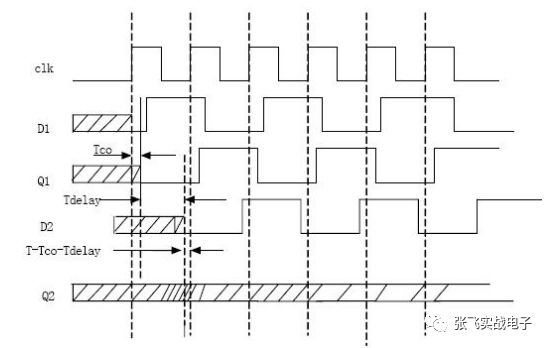

        如果组合逻辑的延时过大使得T-Tco-Tdelay 那么将不满足要求,第二个触发器就在第二个时钟的升沿将采到的是一个不定态,如图4所示。那么电路将不能正常的工作。
        图4 组合逻辑的延时过大时序不满足要求

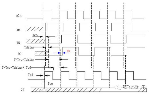

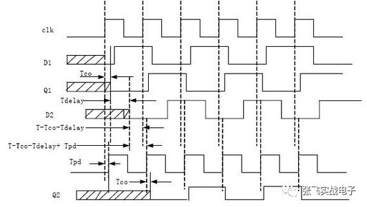

        第二种情况如果时钟存在延时,这种情况下就要考虑保持时间了,同时也需要考虑建立时间。时钟出现较大的延时多是采用了异步时钟的设计方法,这种方法较难保证数据的同步性,所以实际的设计中很少采用。此时如果建立时间与保持时间都满足要求那么输出的时序如图5所示。
        图5 时钟存在延时但满足时序
        从图5中可以容易的看出对建立时间放宽了Tpd,所以D2的建立时间需满足要求:
        Tpd+T-Tco-T2max>=T3

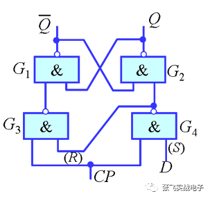

        由于建立时间与保持时间的和是稳定的一个时钟周期,如果时钟有延时,同时数据的延时也较小那么建立时间必然是增大的,保持时间就会随之减小,如果减小到不满足D2的保持时间要求时就不能采集到正确的数据,如图6所示。
        这时即T-(Tpd+T-Tco-T2min) T-(Tpd+T-Tco-T2min)>=T4 即Tco+T2min-Tpd>=T4
        从上式也可以看出如果Tpd=0也就是时钟的延时为0那么同样是要求Tco+T2min>T4,但是在实际的应用中由于T2的延时也就是线路的延时远远大于触发器的保持时间即T4所以不必要关系保持时间。
        图6 时钟存在延时且保持时间不满足要求
