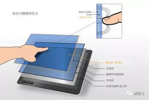

现在的手机都是使用的电容屏:当导电的手指触摸在金属层上时,触点的电容就会发生变化,使得与之相连的振荡器频率发生变化,通过测量频率变化可以确定触摸位置获得信息。
充电头当把交流电变压成直流电充电时,会产生相应的电磁波,品牌厂商会在充电头里加入Y电容,电容会过滤这些电磁波,使得充电时产生的电磁波对手机电容屏无影响。
如果充电头的Y电容损坏(有的山寨充电头根本不装电容),充电时就会产生电磁波,电磁波影响手机屏幕,让屏幕以为有导体在触摸,肉眼看上去就是屏幕乱跳、翻页等诡异现象。(这段话为了容易理解可能不太准确,但大意没问题)
