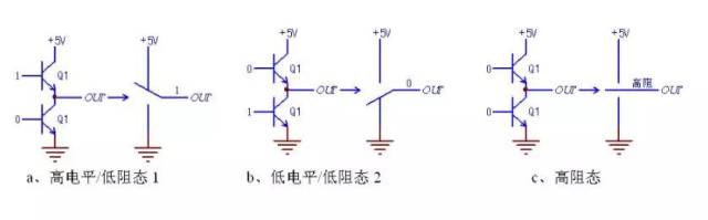

c电路形式,则除了高、低电平的低阻状态,还存在第三种状态:高阻态。如图1-2所示。
图1-2 三态式输出级的三种工作状态
其输出级Q1、Q2基极输入的是两路独立电平信号:
a态:当Q1导通时,相当于输出端与+5V接通,输出为高电平(低阻态1);b态:Q2导通时,输出端相当于与供电地接通,输出为低电平(低阻态2);c态:当控制信号俱为0时,Q1、Q2均处于截止状态,此时OUT输出端相当于“悬空”——高阻态(与内部电路失掉联系)。有两个问题:

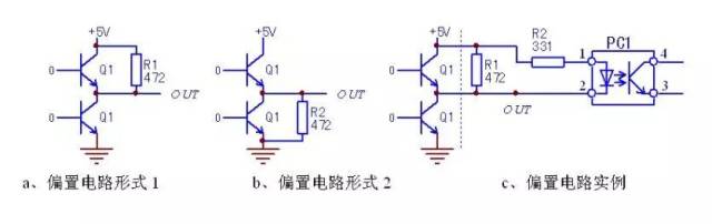

这与电路设计者的考虑——后级电路的输入要求相关。处于高阻态时,其输出电压状态的高、低完全由设计者决定——由接入偏置(上拉、或上拉电阻)电路来决定之。
图1-3 三态式输出级的三种工作状态
a电路,在高阻态其输出端取决于R1电路形式,为5V高电平。此高电平内部电路无关;b电路,在高阻态则由R2的下拉作用,使输出端为低电平,同样与输出级电路无关;c电路,为一个偏置电路实例,当电路设计要求在静态时,光电耦合器PC1处于截止状态,电路的安全性能更有保障时,接入R1上接电阻,使电路静态时,PC1无导通条件,显然更为合理和可靠。
因而电路的第三态——高阻态的出现,其意义如下:
1)可由设计者任意决定输出的高、低电平状态(与输出信号无关);
2)当多组器件输出端需要并联(如信号总线模式)时,只有“需要动作”的器件工作模式为高、低电平(指低阻)态,而“闲置”电路,则处于高阻态,从而不会影响总线电平,不会影响有用信号。
