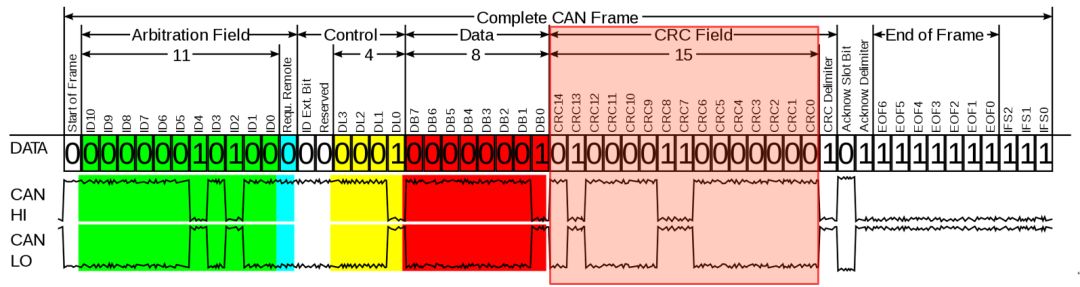

        1、CRC域在CAN帧中的位置
        图1

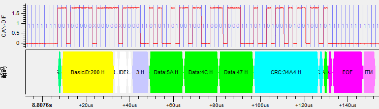

        如图1橙色块方框所示,一个传统CAN帧结构中,CRC域放置在数据结束后应答检测之前,对于CAN FD也是相同的位置,该信息对于用户应用界面来说是不可见的,可以通过CANscope总线分析仪解码窗口或者带有CAN协议解码能力的示波器从总线模拟波形上得到对应的CRC数据展示,见图2。
        图2

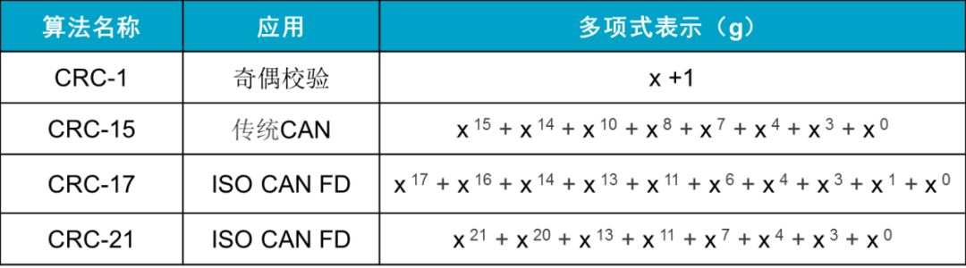

        在经典CAN中,使用15位CRC,在硬件可使用移位和异或运算完成CRC的计算,而CAN FD规范中对帧数据长度进行了扩展,对于数据长度小于等于16字节的CAN FD帧,采用17位CRC,对于数据长度大于16字节的CAN FD帧采用21位CRC。CAN总线中使用的若干版本CRC生成多项式g整理如表1所示。
        表1
