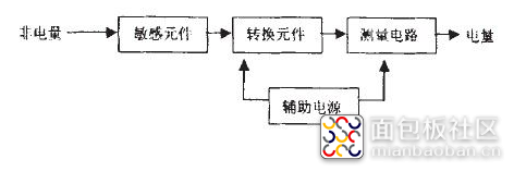

传感器是将各种非电量(包括物理量、化学量、生物量等)按一定规律转换成便于处理和传输的另一种物理量 (一般为电量)的装置。传感器一般由敏感元件、转换元件和测量电路三部分组成,有时还需外加辅助电源。 传感器方框图如图1所示。
图1 传感器方框图

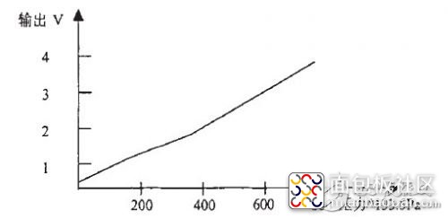

2)气压的输出特性:气压与输出关系曲线如图3所示,是一接近线性关系。
图3 气压与输出关系曲线

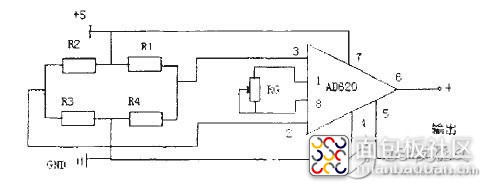

我们选用的高精度低噪声仪用放大器AD620,可以用在传感器输出信号小的放大器中,如光电池传感器、应变片传感器以及压力传感器等。由于它具有低噪声、增益精度高、增益温度系数小和高线性度等优良性能。用于此系统中是非常理想的。AD620是一种只用一个外部电阻就能设置放大倍数为1-1000的仪表放大器,具有良好的直流性能和交流性能,AD620的体积小、功耗低成为应用在压力传感器中的重要因素,传感器信号放大电路如图5所示。
图5 传感器信号放大电路

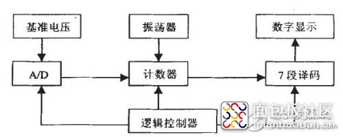

放大后的模拟电压经过A/D转换器实现模拟量到数字量的转换。A/D转换结果通过计数译码电路变换成7段译码, 最后驱动显示出相应的数值, 传感器驱动显示电路方框图如图6所示。
图6 传感器驱动显示电路
选用双积分A/D转换器MC14433构成3 1/2的数字电压显示, 采用动态扫描显示有多路调制的BCD码输出和超量程输出端, 便于实现自动控制。MC1413为集成电路驱动器, 它含有7个反相驱动单元, 各单元采用达林顿晶体管电路。CC4511为7段译码驱动。MC14433提供输出可调的基准电压, 当基准电压为一定值时, 输出电压范围为定值。
