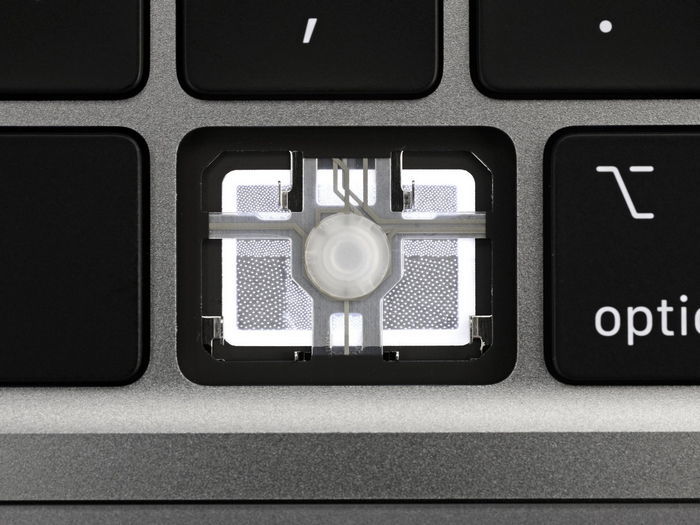

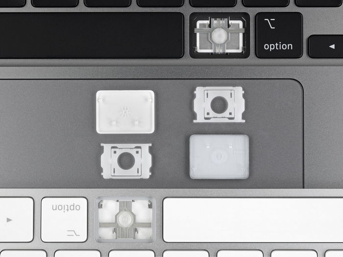

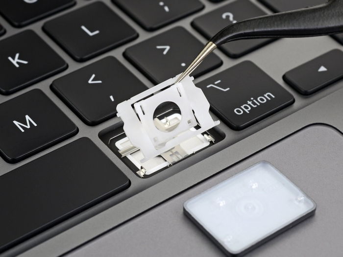

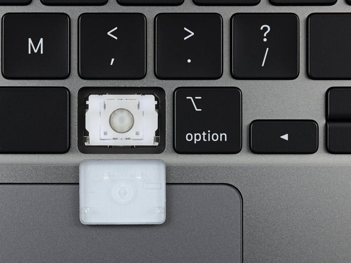

16 英寸 MacBook Pro 的键盘较去年的 15 寸 MacBook Pro 而言,增加了 Esc 按钮,与 Touch Bar 分离,磨砂质感 Touch ID、电源键,Touch Bar 缩短 19 毫米,方向键重回 T 形 设计,高度减半。

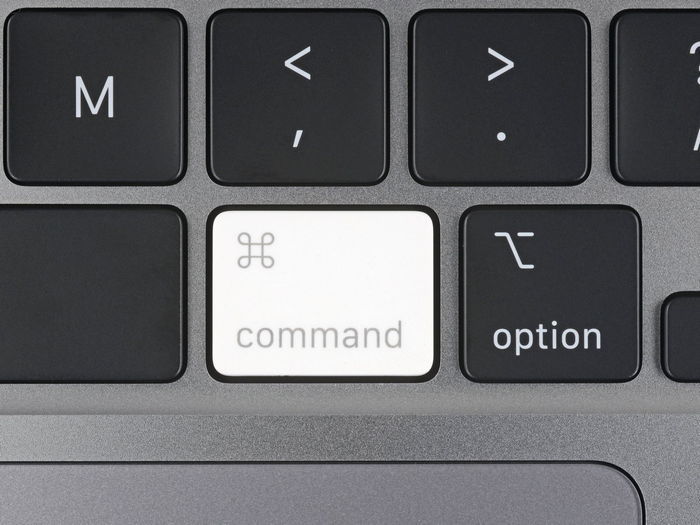

16 英寸 MacBook Pro 兼容同样为剪刀脚式设计的妙控键盘的键帽:

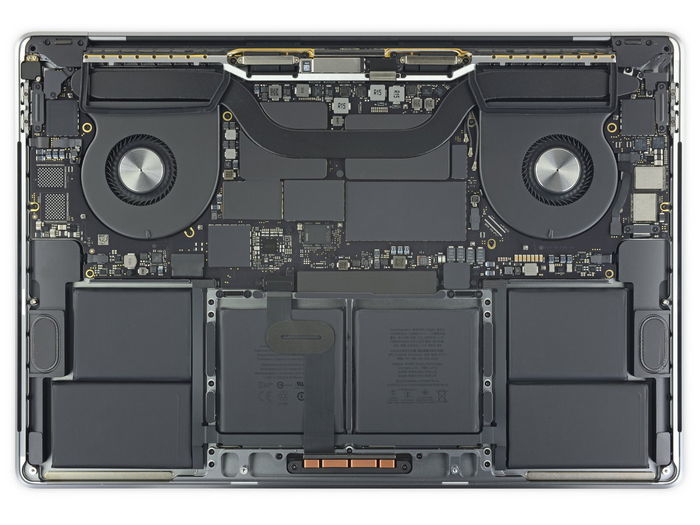

下面就是 MacBook Pro 16英寸版的拆解:

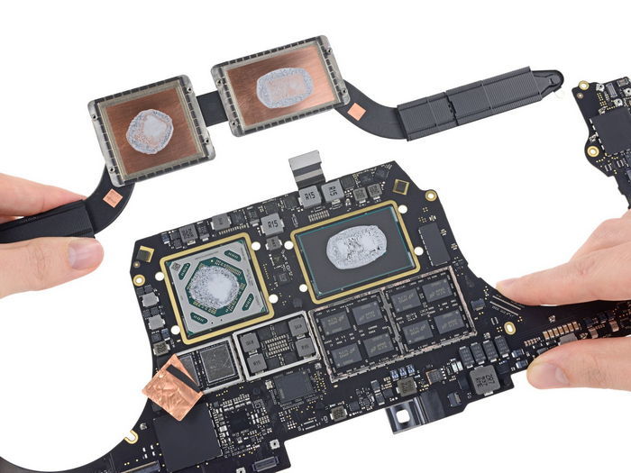

其中的芯片包括:
红色:第九代 Intel 酷睿 i7-9750H 6 核处理器
橙色:16 颗 美光 MT40A1G8SA-075 8 Gb DDR4 SDRAM(一共 16 GB)
黄色:AMD Radeon Pro 5300 显卡
绿色:4 颗 三星 K4Z80325BC-HC14 8 Gb GDDR6 RAM(4GB 显存)
粉色:东芝 TSB4227VE8434CHNA11926 和 TSB4227VE8437CHNA11926 闪存(一共 512 GB)
蓝色:苹果 T2 APL1027 339S00536 协处理器
紫色:Intel JHL7540 雷雳 3 控制器

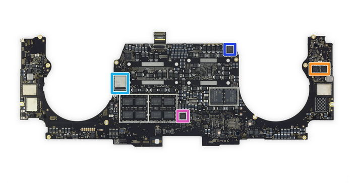

更多芯片:
红色:Intel SR40F 平台控制器
橙色:德州仪器 CD3217B12(可能时电源管理控制器)
黄色:38S00267-A0
绿色:德州仪器 TPS51980B 电源控制器
粉色:339S00610 苹果 WiFi/蓝牙 模块
蓝色:Intersil 6277 PWM 调节器
紫色:Renesas 225101C

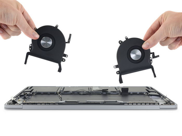

16 英寸 MacBook Pro 的散热孔比去年 15 寸 MacBook Pro 的更大。据苹果官方介绍,与全新的风扇页片设计相结合,空气流通量增加 28%:

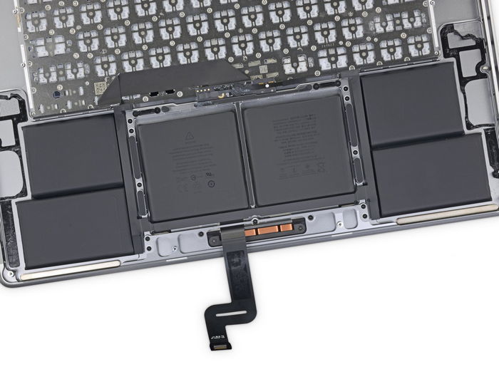

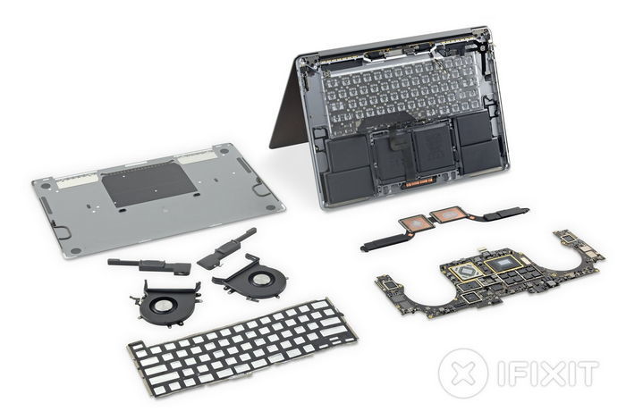

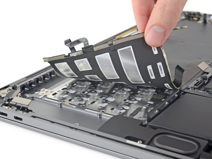

16 英寸 MacBook Pro 剩下零部件的拆解:
通过 iFixit 团队对 16 英寸 MacBook Pro 的拆解,最终给出的可维修性得分为 1 分(分数越低越难更换维修),因为产品内所有的组件都被焊接在主板上,键盘、电池、扬声器和 Touch Bar 则全部使用胶水固定,更换难度则很大。唯一可以轻松更换的部件就是触控板。
