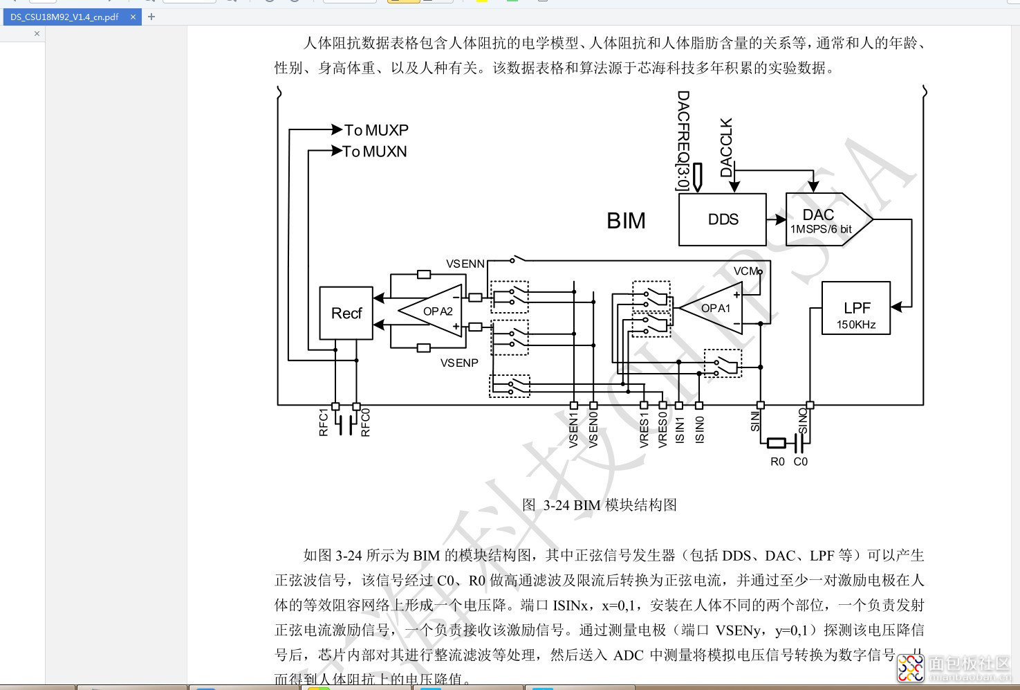

体脂秤为什么需要交流阻抗测试而不是测试人体的直流阻抗?实际上很多的生物或者体液阻抗是测试AC交流阻抗而不是直流DC阻抗,这是什么原因?那意味着激励信号是类似正弦波信号,频率和方向都存在变化

直流误差比较大吧? 出点汗天气干雷阵雨什么的,直流往一个方向,偏差会积累起来;而交流会两个方向互相抵消,偏差相对会比较小。

直流往一个方向,偏差会积累起来;而交流会两个方向互相抵消,偏差相对会比较小----------------应该是这么回事。不过说的不够专业没有深度
