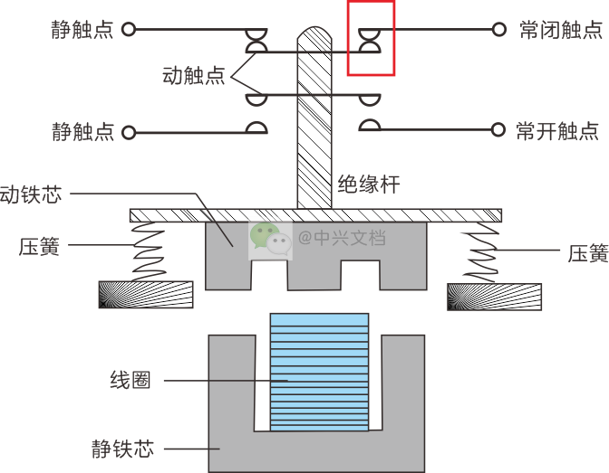

2、直流接触器特性
直流接触器是一种电子器件,它有一个特性:给直流接触器加电,其状态(闭合或断开)会发生变化。加电前,直流接触器常闭触点闭合,如下图所示。
加电后,线圈有电流流过产生磁场,静铁芯吸引动铁芯,并带动动触点与常开触点吸合。直流接触器状态由闭合转化为断开,如下图所示。
利用这一特性,直流接触器常被用做直流电路中的自动开关。

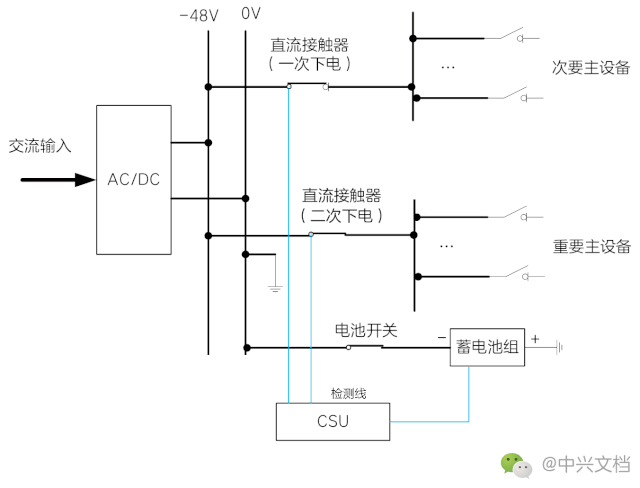

通信电源正是利用上述两个特性来实现一次下电和二次下电的,实现步骤如下:
1、通信电源的CSU实时检测蓄电池端电压,一次下电分路和二次下电分路的两个接触器闭合,一次下电分路和二次下电分路供电正常。
2、市电停电后,蓄电池放电,当蓄电池端电压低于一次下电电压值(可在CSU中进行设置)时,CSU断开对一次下电分路接触器的供电。一次下电接触器断开,所有次要主设备断电,完成一次下电。
3、一次下电后,蓄电池继续放电,当蓄电池端电压低于二次下电电压值(可在CSU中进行设置)时,CSU断开对二次下电分路接触器的供电。二次下电接触器断开,所有重要主设备断电,完成一次下电。
