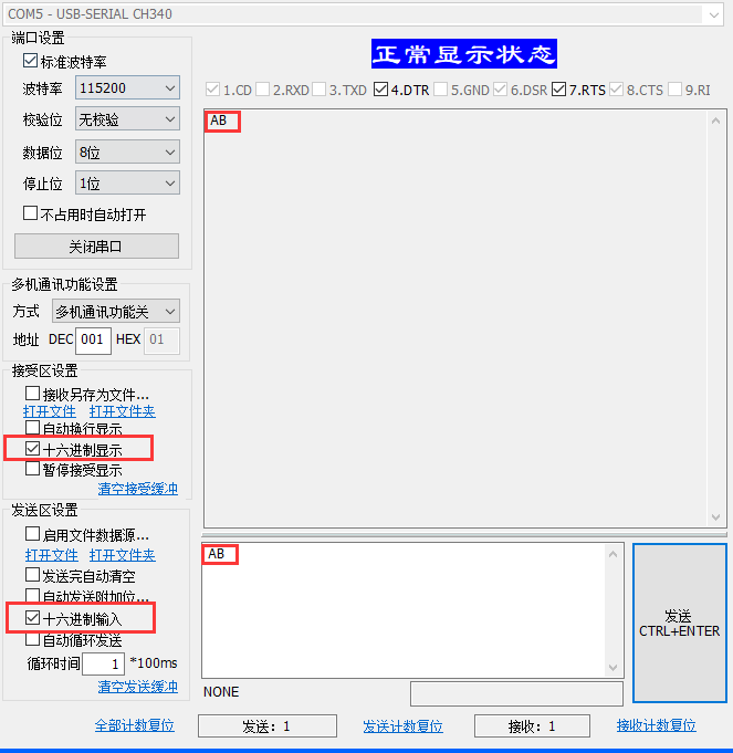

在串口调试终端输入一个8位的16进制数据,发送区和接受区均勾选十六进制,点击发送,FPGA接收后返回,在接收端显示,如图所示(每次只能发送一个):

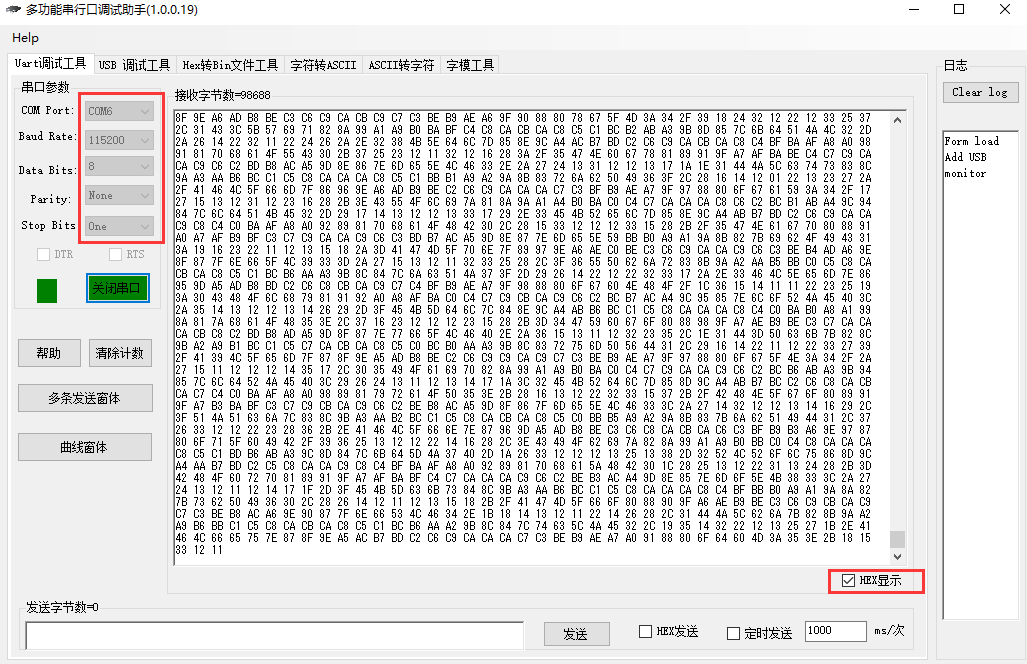

(1) 程序加载完成后,选择右下角的HEX显示(16进制显示),即可打印通道A或通道B的数据,如图所示:

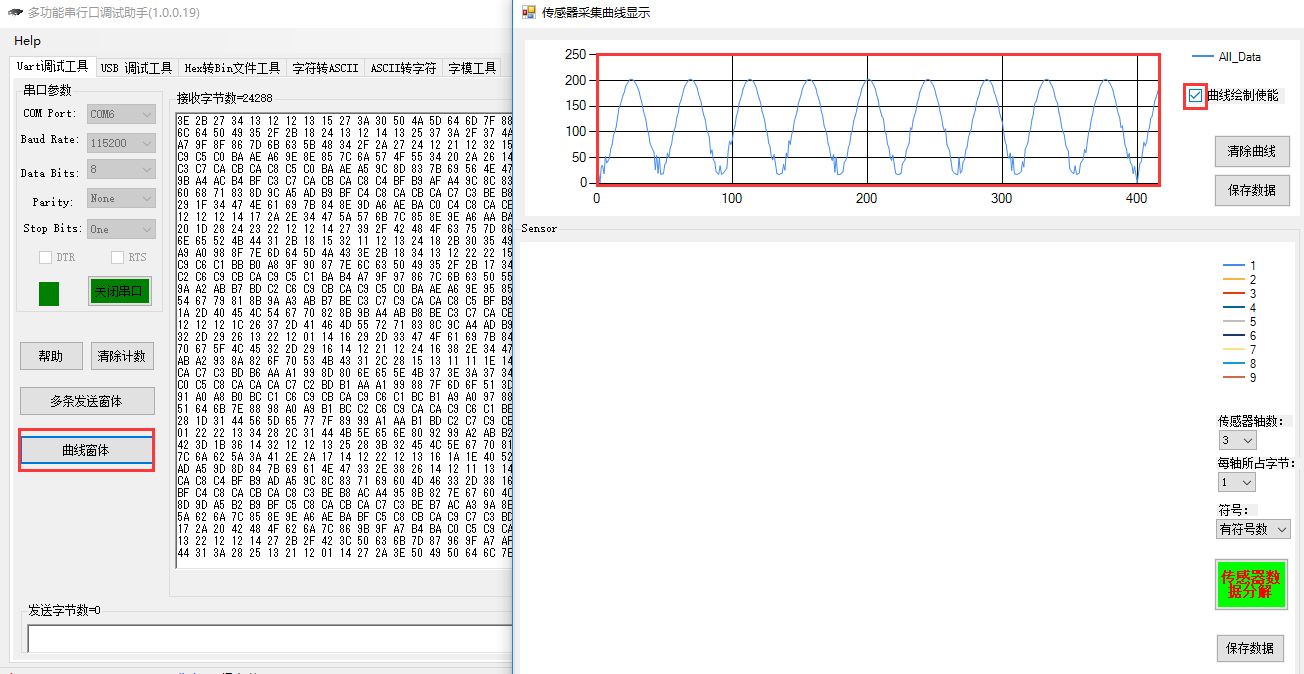

点开曲线窗体,在弹出的窗口选择曲线绘制使能,可以看到信号发生器输出的函数信号,如下图所示:

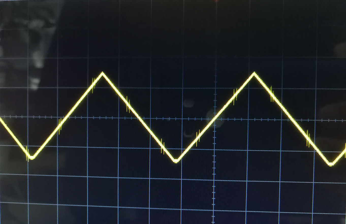

演示现象:
用示波器可以观察到DAC输出三角波,如图所示:
