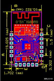

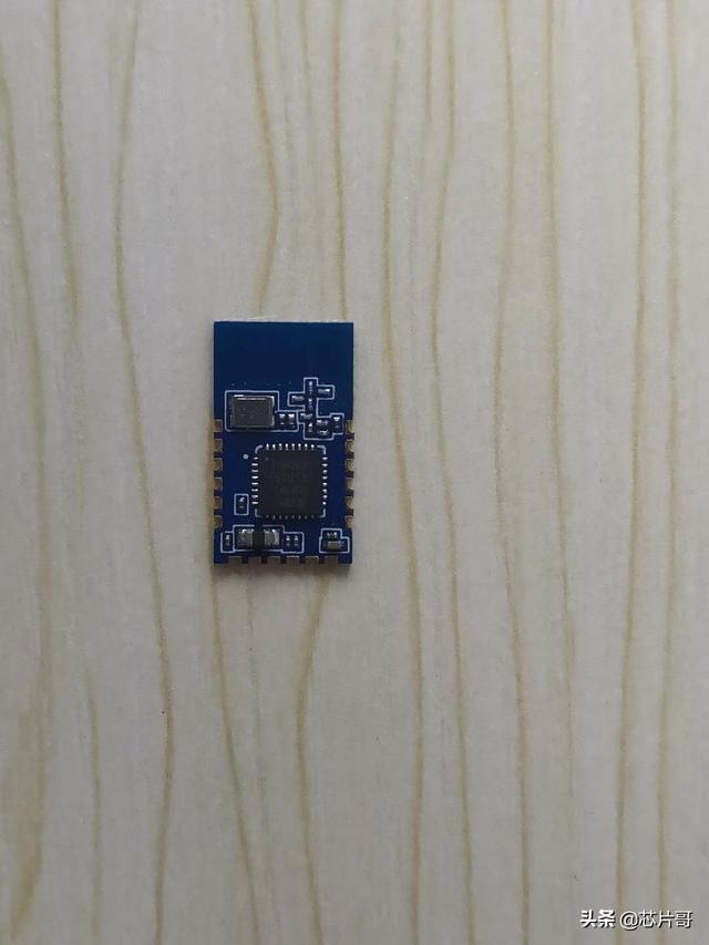

GQ8851蓝牙模块PCBA图
GQ8851蓝牙模块,它是基于Telink泰凌的TLSR8251蓝牙5.0 SOC芯片开发设计的,具有高性能、超低功耗、高性价比的特点。
01 高性能
高性能,是指GQ8851蓝牙模块既具有BLE蓝牙通信功能,也兼具32 bit M0内核的MCU单片机功能。既可以支持从机功能,同样也支持主机功能。
1)蓝牙模块自带512K Flash和 48K RAM存储空间,工作电压宽范围,可以从2.0V到3.6V,较好地胜任电池供电的项目需求;
2)蓝牙的接收灵敏度达到-96dB,空旷距离可以实现100m的通信功能;

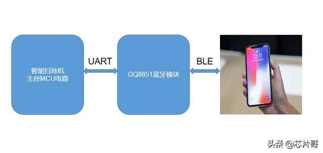

3)蓝牙模块通信的接口是UART,工程师熟悉的普通UART串口,换言之工程师只需掌握开发设计UART通信功能,就可以胜任开发带有蓝牙功能的项目;
BLE蓝牙电路设计方案图
4)支持最新BLE蓝牙通信协议5.0,并且向下兼容BLE 4.0协议以及BLE 3.0协议等;
5)模块尺寸小,长宽大约在20mm * 11mm,可以节约PCB板的空间;
6)工程师在开发调试蓝牙功能,可以提供对应的安卓手机APP和苹果手机APP,方便功能的测试验证;
APP可以从安卓手机市场免费下载
7)蓝牙的工作参数,如发射功率、连接速度、MAC地址查询等,工程师都可以自由地通过指令修改控制调节;
