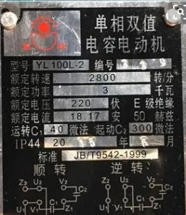

三相电机的计算公式I=P÷(√3.U.Cosφ.η),以下图的名牌为例,其中效率未知,一般三相电机的效率是85%以上,铭牌中功率标定值为315KW,表明在额定状态下该电机的输出的功率值,由于电机都会有功率损耗,也就是输入功率和输出功率不对等。
那么就会产生效率(η) η=P1/P2这个参数,其中P1为输出功率,P2为输入功率,一般鼠笼式电动机的效率需要保持在85%以上。暂认为n=0.95,把参数代入公式中可以计算出I=315000÷(√3x380x0.87x0.95)≈579A,数值稍微有点大,说明这个电机的效率值应该比较高。
