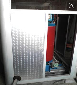

  4、变压器及附属设备基础安装减振台架,有悬挂的部分安装弹性减振吊架。 
  5、单台或小型的变压器设备可考虑安装隔声罩或隔声间的治理措施。  
