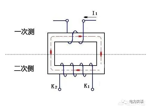

当互感器开路时,大概能产生多高的电压呢?这个就要从互感器的原理入手。
电流互感器原理电路互感器实际上就是一个双绕组变压器,原理如下所示:
把与电源相连的线圈叫一次侧,与负载相连的线圈叫二次侧。

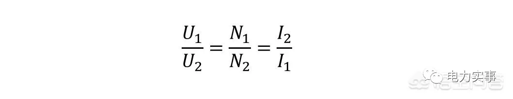

它们之间有一个关系:
其中,U1表示一次测电压、U2表示二次侧电压;N1表示一次侧匝数、N2表示二次侧匝数;I1表示一次侧电流、I2表示二次侧电流。
从上面可以看出,电压和匝数成正比、电流和匝数成反比。由此可知,一个50/5的互感器,二次绕组为10匝。
假设把一根20A、220V火线直接穿过50/5的互感器。当二次侧开路时,根据公式可以得出:U2=2200V。2KV的电压会造成线路绝缘被击穿、触电等危险。
如果是一个500/5的互感器,开路时产生的电压将达到20KV!
