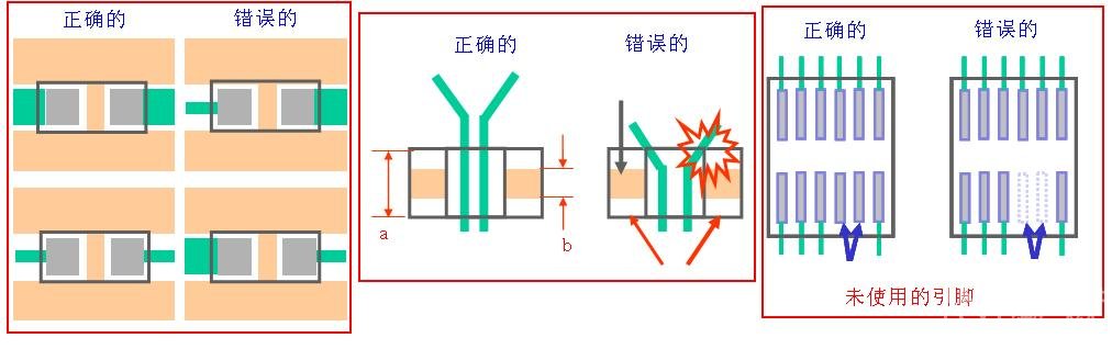

4.在边沿附近的分立器件

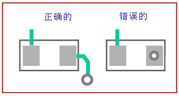

5.如果相邻的焊盘需要相连,首先确认在外面进行连接,防止连成一团造成桥接,同时注意此时的铜线的宽度。

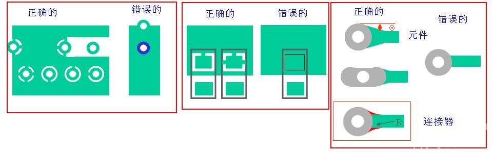

6.焊盘如果在铺通区域内需要考虑热焊盘(必须能够承载足够的电流),如果引线比直插器件的焊盘小的话需要加泪滴(角度小于45度),同样适用于直插连接器的引脚。
7.元件焊盘两边的引线宽度要一致,如果时间焊盘和电极大小有差距,要注意是否会出现短路的现象,最后要注意保留未使用引脚的焊盘,并且正确接地或者接电源。
8. 注意通孔最好不要打在焊盘上。
