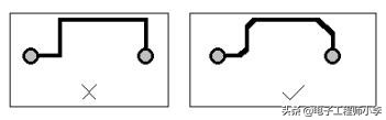

4、避免90°角
为降低EMI,应避免走线、过孔及其它元器件形成90°角,因为直角会产生辐射。在该角处电容会增加,特性阻抗也会发生变化,导致反射,继而引起EMI。 要避免90°角,走线应至少以两个45°角布线到拐角处。
