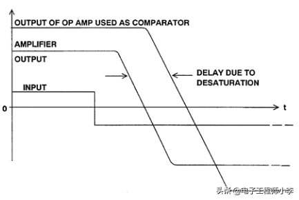

比较器用于大差分输入电压,而运算放大器工作时,差分输入电压一般会在负反馈的作用下降至最低。当运算放大器过驱时,有时仅几毫伏也可能导致过载,其中有些放大级可能发生饱和。这种情况下,器件需要相对较长的时间从饱和中恢复,因此,如果发生饱和,其速度将比始终不饱和时慢得多(参见图1)。
图1:放大器用作比较器时的放大器速度饱和效应
过驱运算放大器的饱和恢复时间很可能远远超过放大器的正常群延迟,并且通常取决于过驱量。由于仅有少数运算放大器明确规定从不同程度过驱状态恢复所需的时间,因此,一般说来,有必要根据特定应用的具体过驱情况,通过实验确定放大器的特性。
对这类实验的结果应持谨慎态度,通过比较器(运算放大器)的传播延迟值(用于最差条件下的设计计算)应至少为所有实验中最差值的两倍。

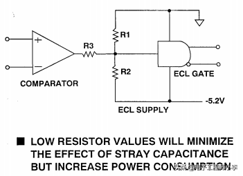

ECL是一种极快的电流导引逻辑系列。基于上述原因,当应用中涉及ECL的最高速度时,运算放大器不太可能会用作比较器,因此,通常只需注意从运算放大器的信号摆幅驱动 ECL逻辑电平,因杂散电容造成的额外速度损失并不重要。只需采用三个电阻即可,如图 2所示。
图2:驱动ECL逻辑电路的运算放大器比较器
图中选用了R1、R2和R3,当运算放大器输出为正值时,栅级电平为–0.8 V,当输出较低 时,栅级电平为–1.6 V。ECL有时候采用正电源而不是负电源(即另外一个供电轨接地),采用的基本接口电路相同,但是数值必须重新计算。

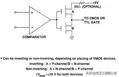

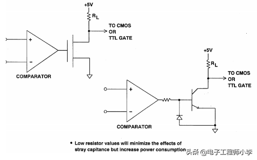

最简单的接口采用单个N沟道MOS晶体管和一个上拉电阻RL,如图3所示。用NPN晶体管、RL ,外加一个晶体管和二极管也可以组成类似的电路。这些电路简单、廉价且可靠,还可以连接多个并联晶体管和一个RL ,实现“线或”功能,但是0-1转换的速度取决于RL 值和输出节点的杂散电容。RL 值越低,速度越快,但是功耗也会随之增加。通过采用两个 MOS器件、一个P沟道和一个N沟道,可以组成一个只需两个器件的CMOS/TTL接口,每种状态下都没有静态功耗(参见图4)。
图4:内置CMOS驱动器的运算放大器比较器
此外,只需改变器件的位置,就可以设置成反相或同相。但是,当两个器件同时打开时,开关过程中势必会产生较大的浪涌电流,除非采用集成高通道电阻的MOS器件,否则就可能需要使用限流电阻来减小浪涌电流的影响。该图和图3中的应用所采用的MOS器件栅源击穿电压VBGS在每个方向都必须大于比较器的输出电压。MOS器件中常见的栅源击穿电压值VBGS > ±25 V,这一数值通常绰绰有余,但是很多MOS器件内置栅级保护二极管,会减小这一数值,所以这些器件不应采用。

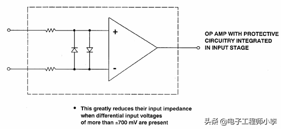

但是很多运算放大器(尤其是偏置补偿型运算放大器,如OP-07及其很多后继产品)都内置保护电路,以防止大电压损坏输入器件。
其它运算放大器则内置更复杂的输入电路,在施加的差分电压小于几十毫伏时只具有高阻抗,或者在差分电压大于几十伏时可能会损坏。因此,将运算放大器用作比较器时,如果施加大差分电压,必须仔细研究数据手册,才能确定输入电路的工作方式。(采用集成电路时,务必研究数据手册,确保其非理想特性(每个集成电路都存在一些非理想特性)兼容推荐的应用——本文中这点尤为重要。)图5所示为内置防止大差分电压输入二极管的运算放大器。
图5:具有保护功能的运算放大器输入结构
