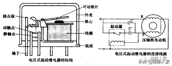

1.起动继电器

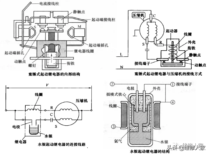

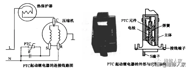

起动继电器是采用单相异步电动机的压缩机起动的专用元件。起动继电器根据与压缩机起动绕组的连接方式不同,它又分为电压式起动继电器与电流式起动继电器。电压式起动继电器是空调器中最常釆用的起动继电器,它的线圈与压缩机起动绕组并联,其常闭触点与起动电容器串联。电流式起动继电器的线圈与压缩机电动机运行绕组串联,在电动机起动与运转时,运转电流通过继电器的线圈,控制触点与起动绕组串联,再控制起动绕组的闭合与断开。重锤式起动继电器、PTC起动继电器、水银起动继电器均属于电流式,其结构及连接如下图所示。

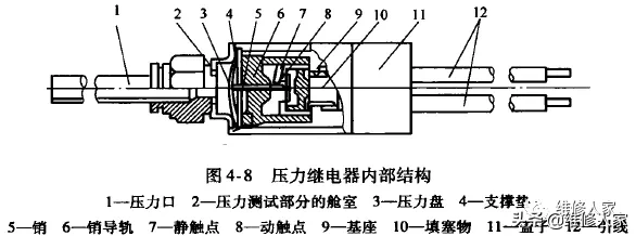

压力继电器又叫压力控制器或压力调节器,它是利用液体的压力来启闭电气触点的液压电气转换元件,即当空调器装置中压缩机的排出压力超过调定值或吸入压力低于调定值时, 压力继电器的电触点切断电源,使压缩机停止工作,起到保护和自动控制的作用。下图所示为压力继电器内部结构。
压力继电器分为高压控制部分和低压控制部分,高压控制部分通过螺钉接口和压缩机高压排气管连接,低压控制部分通过螺钉接口和压缩机低压进气管接。

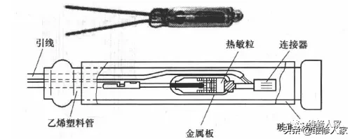

热熔断器俗称温度熔丝管,是一次性温度保护装置,实物与结构如下图所示。自动空气断路器简称断路器,俗称为空气开关,它不仅可作为电源开关,而且还同时具有自动保护功能,

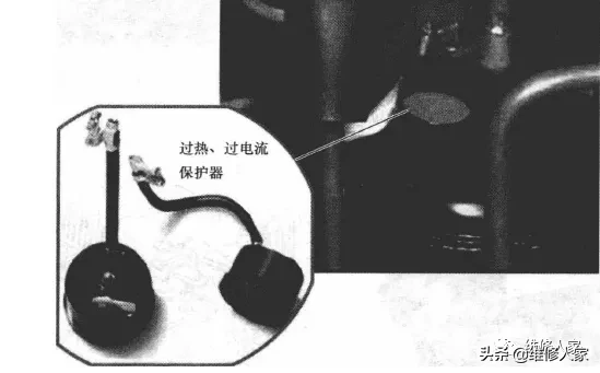

过电流和过热保护器统称为热保护器,它是压缩机电动机的安全保护装置。热保护器按结构形式分类,可分为条形热保护器、碟形热保护器和PTC热保护器。热保护继电器安装在压缩机外部紧贴在机壳上,与电动机串联,并固定在接线盒内。它的作用是保护压缩机不致因电流过大或者温度过高而烧毁。碟形热保护器主要由电阻加热丝、碟形双金属片、一对触点和两个接线端子组成,其内部结构如下图所示。
