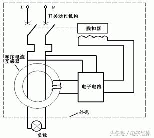

漏电保护器,也叫漏电开关,顾名思义,它是一种对漏电敏感并产生动作的开关。基本的漏保内部分为漏电检测,信号处理,执行机构三个部分,漏电检测部分是一个零序电流互感器,相线和零线从磁环中间穿过构成互感器的一次侧,缠绕在磁环上的线圈为二次侧,正常情况下,从相线流出的电流和零线上的流回的电流是相等的,但是方向相反,来回相互抵消,没有剩余电流,在二次侧自然就没有感应电压,一旦有设备或者线路漏电,漏电电流会绕过工作回路直接流向大地,从而造成互感器内部电流不平衡,产生剩余电流,在二次侧感应出信号送到信号处理电路中,漏电信号经过各种处理或比较,超过一定值时就会送到执行机构脱扣器,由脱扣器将电源切断,保护用电安全。

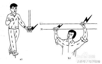

另外还有一种特殊的情况,人身发生触电是不会造成漏电保护器动作的,就是当人体同时触碰到火线和零线,并且与大地绝缘的时候,漏电保护器是不会跳闸的,此时人体相当于一一个负载,在互感器上流过的电流和流回的电流是相等的,没有剩余电流,所以不会触发脱扣器动作,这种情况下触电是很危险的,所以各位朋友们需要注意了,没事千万不要随便触碰各种带电体。
