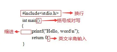

良好习惯之规范
1.一个说明或一个语句占一行,例如:包含头文件、一个可执行语句结束都需要换行。
2.函数体内的语句要有明显缩进,通常以按一下Tab键为一个缩进。
3.括号要成对写,如要删除的话也要成对删除。
4.当一句可执行语句结束的时候末尾需要有分号。
5.代码中所有符号均为英文半角符号。

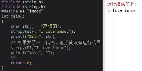

不可改变的常量
在程序执行过程中,值不发生改变的量称为常量。
mtianyan: C语言的常量可以分为直接常量和符号常量。
直接常量也称为字面量,是可以直接拿来使用,无需说明的量,比如:
整型常量:13、0、-13;
实型常量:13.33、-24.4;
字符常量:‘a’、‘M’
字符串常量:”I love imooc!”
在C语言中,可以用一个标识符来表示一个常量,称之为符号常量。符号常量在使用之前必须先定义,其一般形式为:
#define 标识符 常量值#include <stdio.h> #define POCKETMONEY 10 //定义常量及常量值 int main(){ // POCKETMONEY = 12; //小明私自增加零花钱对吗? printf("小明今天又得到%d元零花钱\n", POCKETMONEY); return 0; }

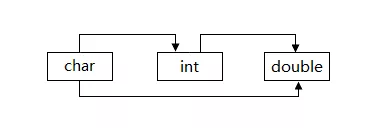

数据类型存在自动转换的情况.
自动转换发生在不同数据类型运算时,在编译的时候自动完成。
char类型数据转换为int类型数据遵循ASCII码中的对应值.
字节小的可以向字节大的自动转换,但字节大的不能向字节小的自动转换
char可以转换为int,int可以转换为double,char可以转换为double。但是不可以反向。

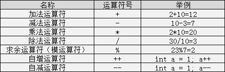

算术运算符
c语言基本运算符:
除法运算中注意:
如果相除的两个数都是整数的话,则结果也为整数,小数部分省略,如8/3 = 2;
而两数中有一个为小数,结果则为小数,如:9.0/2 = 4.500000。mtianyan: 取余运算中注意:
该运算只适合用两个整数进行取余运算,如:10%3 = 1;
mtianyan: notes: 而10.0%3则是错误的;运算后的符号取决于被模数的符号,如(-10)%3 = -1;而10%(-3) = 1;mtianyan: %%表示这里就是一个%符.
注:C语言中没有乘方这个运算符,也不能用×, ÷等算术符号。

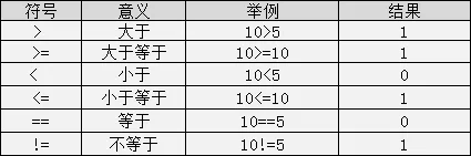

关系运算符
C语言中的关系运算符:
关系表达式的值是真和假,在C程序用整数1和0表示。
注意:>=, <=, ==, !=这种符号之间不能存在空格。

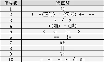

复制代码各种运算符号的顺序:
优先级别为1的优先级最高,优先级别为10的优先级别最低。

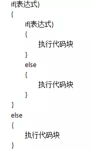

分支结构之嵌套if-else语句
C语言中嵌套if-else语句。嵌套if-else语句的意思,就是在if-else语句中,再写if-else语句。其一般形式为:

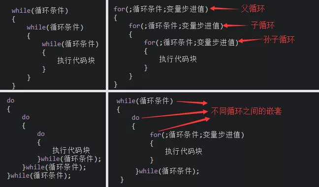

循环结构之多重循环
多重循环就是在循环结构的循环体中又出现循环结构。
在实际开发中一般最多用到三层重循环。
因为循环层数越多,运行时间越长,程序越复杂,所以一般用2-3层多重循环就可以了。另外不同循环之间也是可以嵌套的。多重循环在执行的过程中,外层循环为父循环,内层循环为子循环,
父循环一次,子循环需要全部执行完,直到跳出循环。父循环再进入下一次,子循环继续执行...

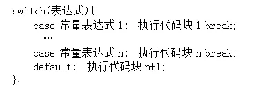

分支结构之switch语句
switch语句结构如下:
mtianyan: switch语句时还应注意以下几点:
- 在case后的各常量表达式的值不能相同,否则会出现错误。
- 在case子句后如果没有break;会一直往后执行一直到遇到break;才会跳出switch语句。
- switch后面的表达式语句只能是整型或者字符类型。
- 在case后,允许多语句,可以不用{}括起来。
- 各case和default子句的先后顺序可以变动,而不会影响程序执行结果。
- default子句可以省略不用。

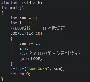

复制代码臭名远扬之goto语句
C语言中也有这样的语句,就是goto语句,goto语句是一种无条件分支语句.
goto 语句的使用格式为:
goto 语句标号;

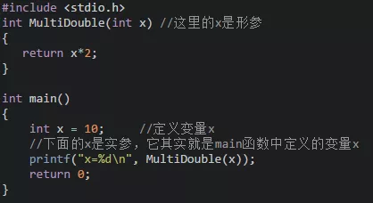

mtianyan: 形参与实参
函数的参数分为形参和实参两种。
形参是在定义函数名和函数体的时候使用的参数,目的是用来接收调用该函数时传入的参数。
就类似小明,说了的话而不实际行动;实参是在调用时传递该函数的参数。
就如小刚能实际行动起来。函数的形参和实参具有以下特点:
形参只有在被调用时才分配内存单元,在调用结束时,即刻释放所分配的内存单元。因此,形参只有在函数内部有效。
函数调用结束返回主调函数后则不能再使用该形参变量。实参可以是常量、变量、表达式、函数等。
无论实参是何种类型的量,在进行函数调用时,它们都必须具有确定的值,以便把这些值传送给形参。因此应预先用赋值等办法使实参获得确定值。在参数传递时,实参和形参在数量上,类型上,顺序上应严格一致,否则会发生类型不匹配的错误。

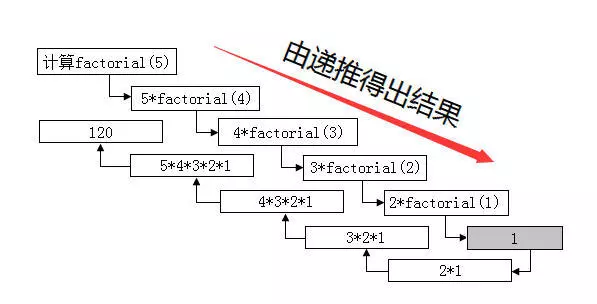

递归函数(一)
递归就是一个函数在它的函数体内调用它自身。
执行递归函数将反复调用其自身,每调用一次就进入新的一层。
注意递归函数必须有结束条件
递归函数(二)
5的阶乘这个例子进行一下剖析,看一看他的运算过程:
程序在计算5的阶乘的时候,先执行递推,当n=1或者n=0的时候返回1,再回推将计算并返回。由此可以看出递归函数必须有结束条件。

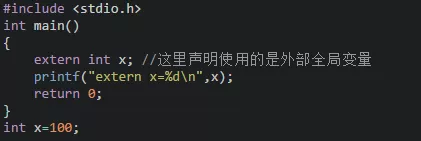

4、用extern声明的的变量是外部变量,外部变量的意义是某函数可以调用在该函数之后定义的变量。如:

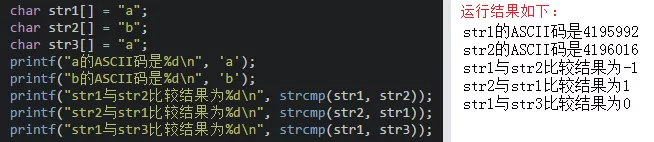

strcmp()在比较的时候会把字符串先转换成ASCII码再进行比较,返回的结果为0表示s1和s2的ASCII码相等,返回结果为1表示s1比s2的ASCII码大,返回结果为-1表示s1比s2的ASCII码小,例如:
- strcpy()拷贝之后会覆盖原来字符串且不能对字符串常量进行拷贝,比如:
