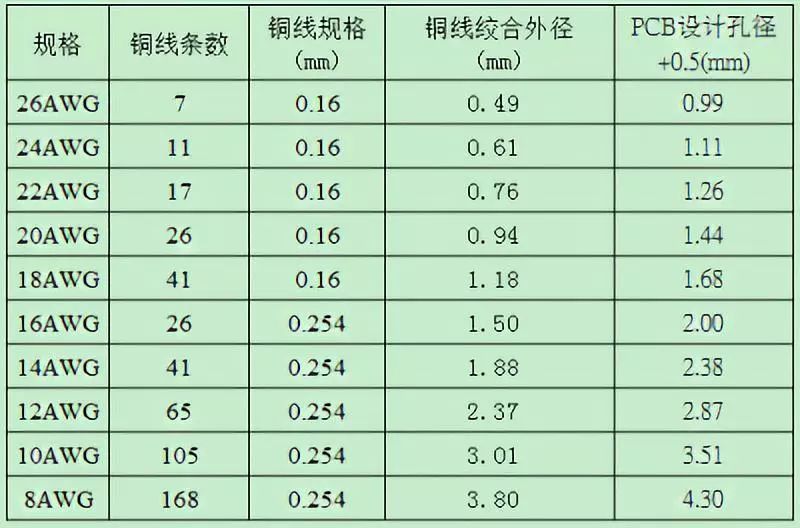

3.变压器飞线的PCB孔径需考虑到最大飞线直径,必要时预留两组一大一小的PCB孔。
理由:避免组装困难或过炉空焊问题
因为安规申请认证通常会有一个系列,比如说24W申请一个系列,其中包含4.2V-36V电压段,输出低压4.2V大电流和高压36V小电流的飞线线径是不一样的。
多根飞线直径计算参考如下表格:

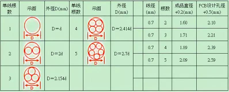

4.输出的DC线材的PCB孔径需考虑到最大线材直径。
理由:避免组装困难
因为你的PCB可能会用在不同电流段上,比如5V/8A,和20V/2A,两者使用的线材是不一样的
参考如下表格:

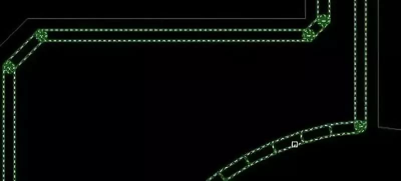

16.画小板时,在小板引脚的90度拐角处增加一个圆形钻孔。
理由:方便组装
如图:
实物如图:
实际组装如图:
这样做可以使小板与PCB大板之间紧密贴合,不会有浮高现象

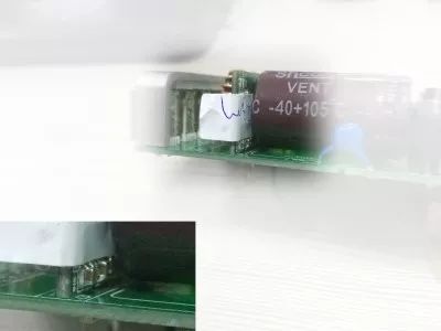

29.安规开壳样机,所有可选插件元件要装上供拍照用,L、N线和DC线与PCB要点白胶固定。
这个是经常犯的一个毛病,经常一股劲的把样品送到第三方机构,后面来来回回改来改去的

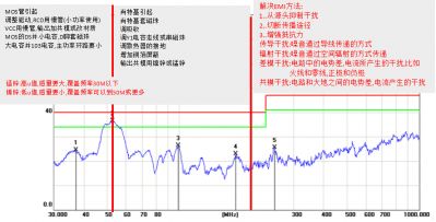

36.辐射整改,分段处理经验,如下图,适合一些新手工程师,提供一个参考的方向,有些情况并不是能直接套用,最主要的还是要搞清楚EMI产生的机理。

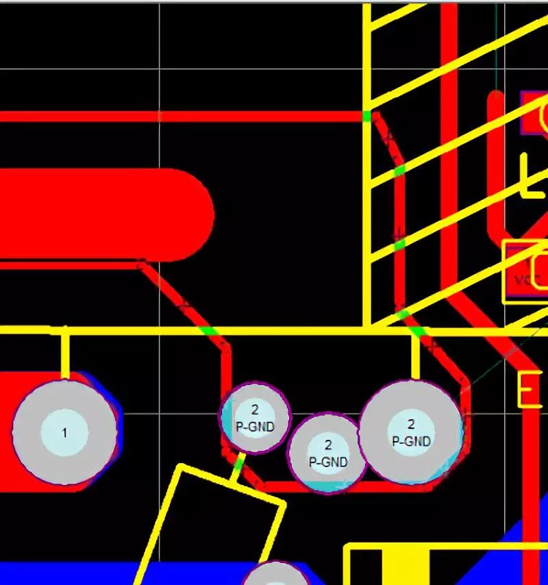

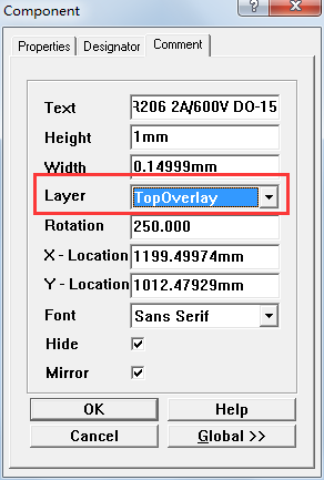

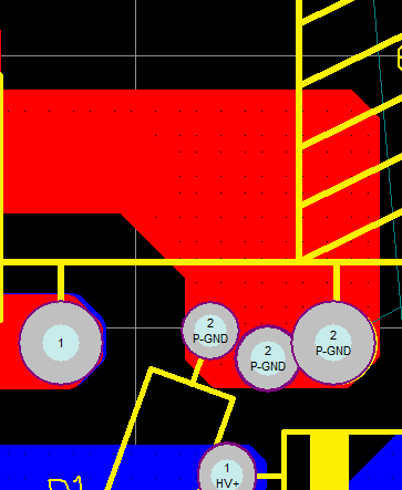

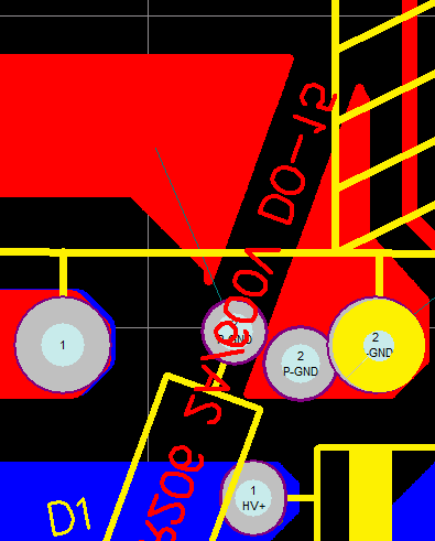

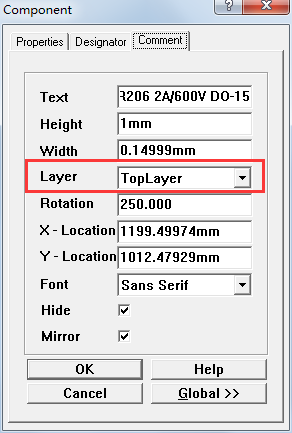

37.关于PCB碰到的问题,如图,为什么99SE画板覆铜填充的时候填不满这个位置?像是有死铜一样
D1这个元件有个文字描述的属性放在了顶层铜箔,如图
把它放到顶层丝印后,完美解决。

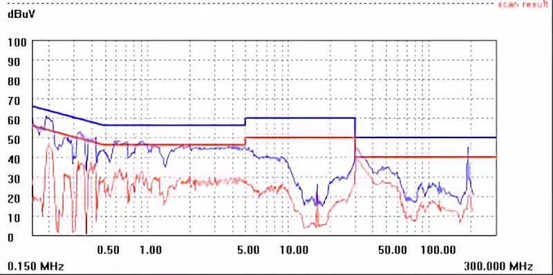

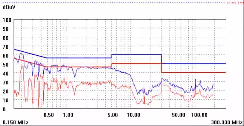

42.一款36W适配器的EMI整改案例,输出12V/3A,多图对比,整改花费时间3周。
变压器绕法一:Np1→VCC→Ns1→Ns2→铜屏蔽0.9Ts→Np2
PCB关键布局:Y电容地→大电容地,变压器地→Vcc电容→大电容地
注:变压器所有出线没有交叉
图一(115Vac)
图一所示可以看到,130-200M处情况并不乐观;
130-200M主要原因在于PCB布局问题和二次侧的肖特基回路,改其它地方作用不大,肖特基套磁珠可以完全压下来,图忘记保存了。
为了节约成本,公司并不让我这样做,因为套磁珠影响了成本,当即NG掉此PCB布局,采用图一a方式PCB关键布局走线。

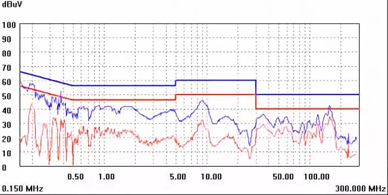

变压器绕法不变:Np1→VCC→Ns1→Ns2→铜屏蔽0.9Ts→Np2
PCB关键布局:Y电容地→变压器地→大电容地
注:变压器内部的初级出线及次级出线有交叉
图一a (115Vac)
图一a可以看出,改变PCB布局后130M-200M已经完全被衰减,但是30-130M没有图一效果好,可能变压器出线无交叉好一些。仔细观察,此IC具有抖频功能,传导部分频段削掉了一些尖峰;

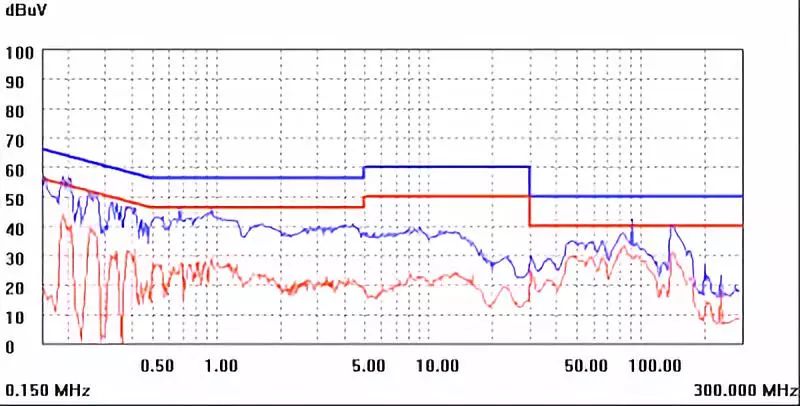

图一b(230Vac)
图一b可以看到,输入电压在230Vac测试时,65M和83M位置有点顶线(红色线)
图一b-1(230Vac)
原边吸收电容由471P加大到102P,65M位置压下来一点,后面还是有点高,如图一b-1所示;
图一b-2(230Vac)
变压器屏蔽改成线屏蔽(0.2*1*30Ts),后面完全衰减,如图一b-2;
图一b-3(115Vac)
115Vac输入测试,后面150M又超了,发克!高压好了低压又不行,恼火啊!看来这招不行;
图一b-4(115Vac)
变压器屏蔽还是换成铜箔屏蔽(圈数由0.9Ts改成1.3Ts),效果不错,如图一b-4所示。
图一b-5(230Vac)
115Vac输入测试,测试通过。

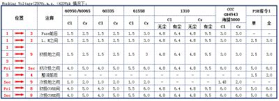

44.安规距离一览表。

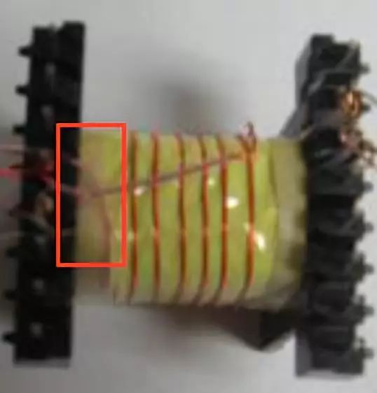

46.在画PCB定义变压器脚位时,要考虑到变压器的进线和出线是否会交叉,因为各绕组之间的绕线在边界处存在有45-90度的交叉,需在交叉出线处加一个套管到pin脚。

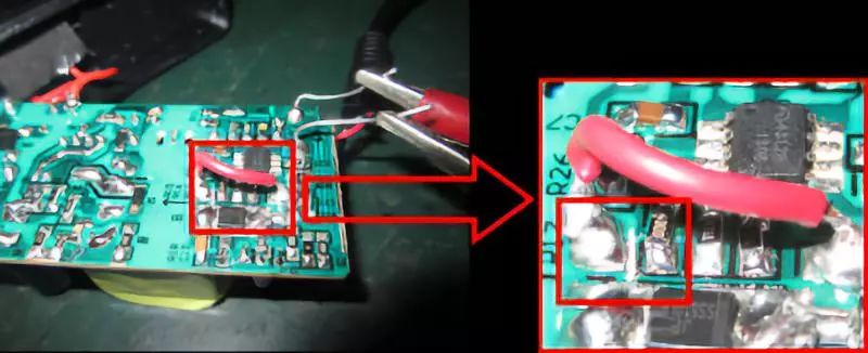

63.一个恒压恒流带转灯的PCB设计走线方法和一个失败案例。
PCB设计走线方法请看图:
(a) 地线的Layout原则
如(1)(2)(3)绿线所示,R11的地和R14的地连接到芯片的地,再连接到EC4电解电容的地。注意不可连到变压器的地,因为变压器次级A->D3->EC4->次级B形成功率环,如果ME4312芯片的地接到次级B线到EC4电容之间,受到较强的di/dt干扰会导致系统的不稳定等因素。
失败案例:
造成的问题:转灯时红灯绿灯一起亮,并且红灯绿交替闪烁。
整改措施:
通过断开PCB铜箔使用一根导线连到输出电容地,隔开ME4312B芯片地,如下图:
通过以上处理,灯闪问题已经解决,测试结果如下:
