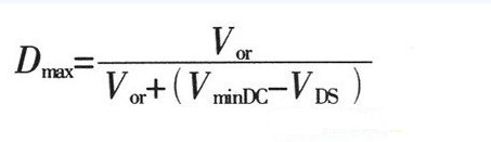

MOSFET开关管工作的最大占空比Dmax:
式中:Vor为副边折射到原边的反射电压,当输入为AC220V时反射电压为135V;VminDC为整流后的最低直流电压;VDS为MOSFET功率管导通时D与S极间电压,一般取10V。

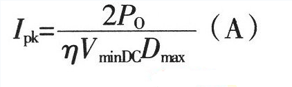

变压器原边绕组电流峰值IPK为:
式中:η为变压器的转换效率;Po为输出额定功率,单位为W。

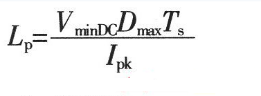

变压器原边电感量LP:
式中:Ts为开关管的周期(s);LP单位为H。

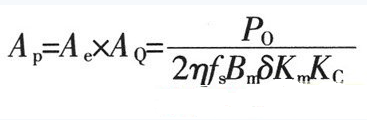

反激式变换器功率通常较小,一般选用铁氧体磁芯作为变压器磁芯,其功率容量AP为
式中:AQ为磁芯窗口面积,单位为cm2;Ae为磁芯的有效截面积,单位为cm2;Po是变压器的标称输出功率,单位为W;fs为开关管的开关频率;Bm为磁芯最大磁感应强度,单位为T;δ为线圈导线的电流密度,通常取200~300A/cm2,η是变压器的转换效率;Km为窗口填充系数,一般为0.2~0.4;KC为磁芯的填充系数,对于铁氧体为1.0。
根据求得的AP值选择余量稍大的磁芯,一般尽量选择窗口长宽之比较大的磁芯,这样磁芯的窗口有效使用系数较高,同时可以减少漏感。

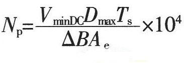

变压器原边匝数NP:
式中:△B为磁芯工作磁感应强度变化值(T),Ae单位为cm2,Ts单位为s。

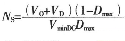

变压器副边匝数Ns:
式中:VD为变压器二次侧整流二极管导通的正向压降。
